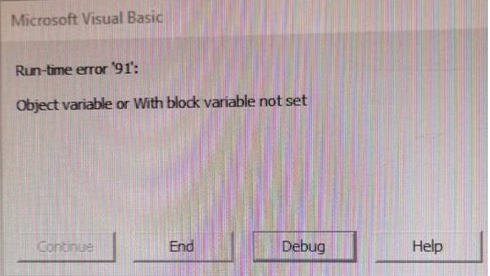

Добрый день, коллеги!
Локальная и flash версии SmRu, после обновления до 11.5.1.0 при экспорте в Excel смет возникает ошибка:
Текст для поиска: Microsoft Visual Basic run-time error '91': Object variable or With block variable not set
Причины (с docs.мелкософт.com):
1) Предпринята попытка использовать переменную объекта, которая еще не ссылается на допустимый объект.
2) Предпринята попытка использовать переменную объекта, для которой было задано значение Nothing.
3) Объект является допустимым объектом, но он не был задан, так как библиотека объектов, в которой он описан, не была выбрана в диалоговом окне Добавление ссылок.
4) Цель инструкции GoTo находится внутри блока With.
5) При выборе команды Задать следующий оператор указана строка внутри блока With.
Решение: очистить :\Users\%UserName%\AppData\Roaming\Smeta.ru_9 или поменять название рабочего каталога в :\StroySoft\Smeta.ru\Client\ExcelShabl\WorkingFolder.txt
