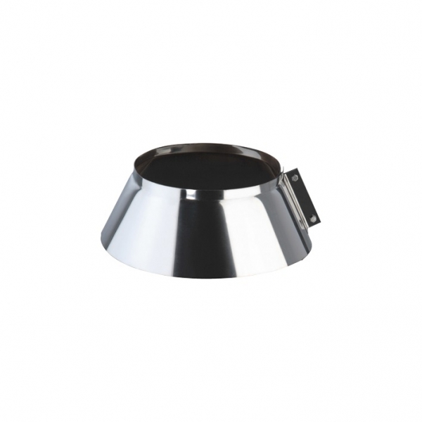

Сообщение Татьяна_107 Пн Ноя 09, 2015 7:43
Спасибо за ответ. К сожалению больше информации мне не было предоставлено, поэтому пытаюсь разгадать данный ребус. Мне кажется, что имеется ввиду фартук представлен на изображении. единственно не знаю какую расценку необходимо применить для его монтажа в смете.

Сообщение mIGGEL Ср Ноя 11, 2015 19:46
Татьяна_107 писал(а):Спасибо за ответ. К сожалению больше информации мне не было предоставлено, поэтому пытаюсь разгадать данный ребус. Мне кажется, что имеется ввиду фартук представлен на изображении. единственно не знаю какую расценку необходимо применить для его монтажа в смете.
ммм. ну это не фартук. какие работы хоть?
