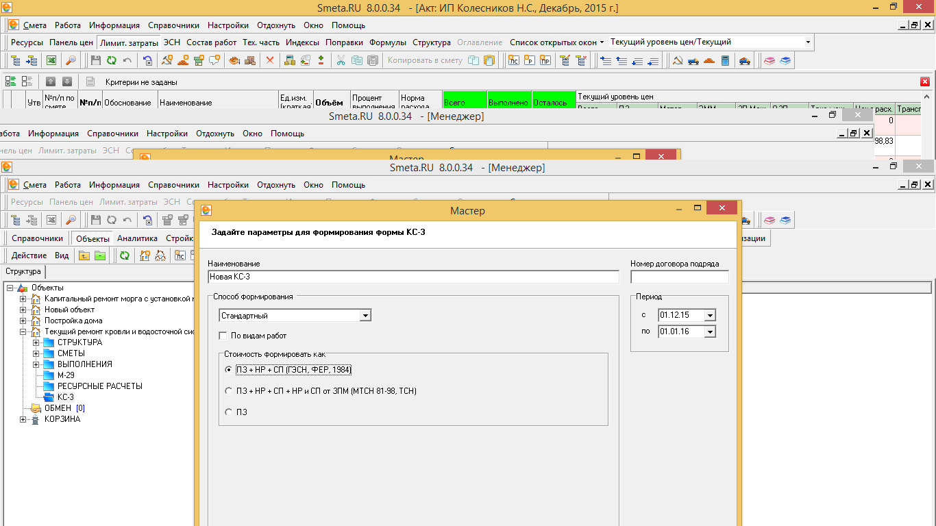

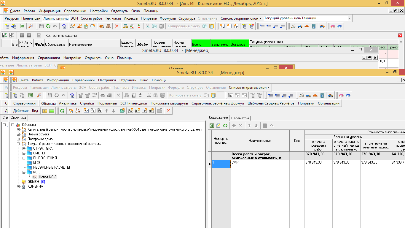

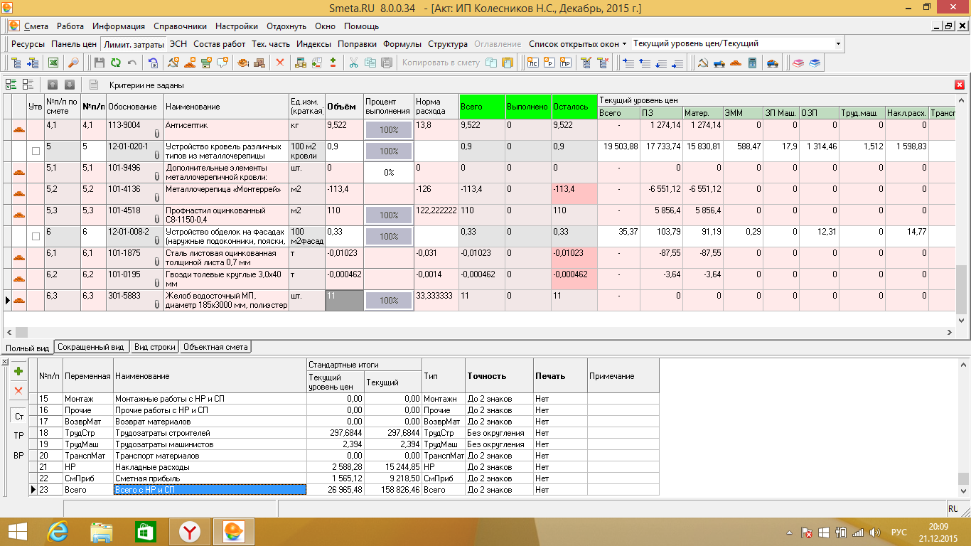

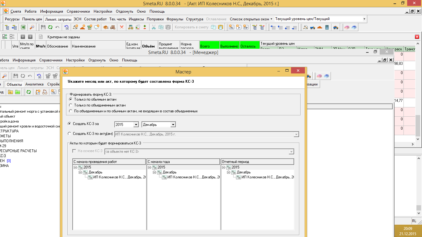

[img]Здравствуйте.При создании акта КС-3. Он получается с другими суммами, или нулевой. при том, что акт получается с нужной суммой. Подскажите, может где то с настройками промахнулась... Скрины прилагаю.

Добрый день, интересный случай, как-то непонятно работает Способ формирования "Стандартный". На скрине 3.png у вас там есть способ формирования, выберите "По типам лимитированных затрат", а там уже на свое усмотрение ставьте галки. Можно отметить галками ПЗ, НР и СП и внизу поставить галку Суммировать. Или сразу отметить Всего (с НР и СП). Ответ на вопрос, почему так странно считает при "Стандартном", требует более тщательного изучения объекта.

Сообщение Roman1982 Ср Дек 23, 2015 16:08
У вас в акте КС-2 строка 3 исключена из расчета сметы, а выполнение по ней стоит. Если считать Стандартным способом формирования, Суммируются ПЗ, НР и СП по всем строкам, игнорируя это исключение. А когда мы делаем КС-3 по типам Лимитированных затрат, у нас суммируются итоги сметы, в которых строка 3 не участвует.
