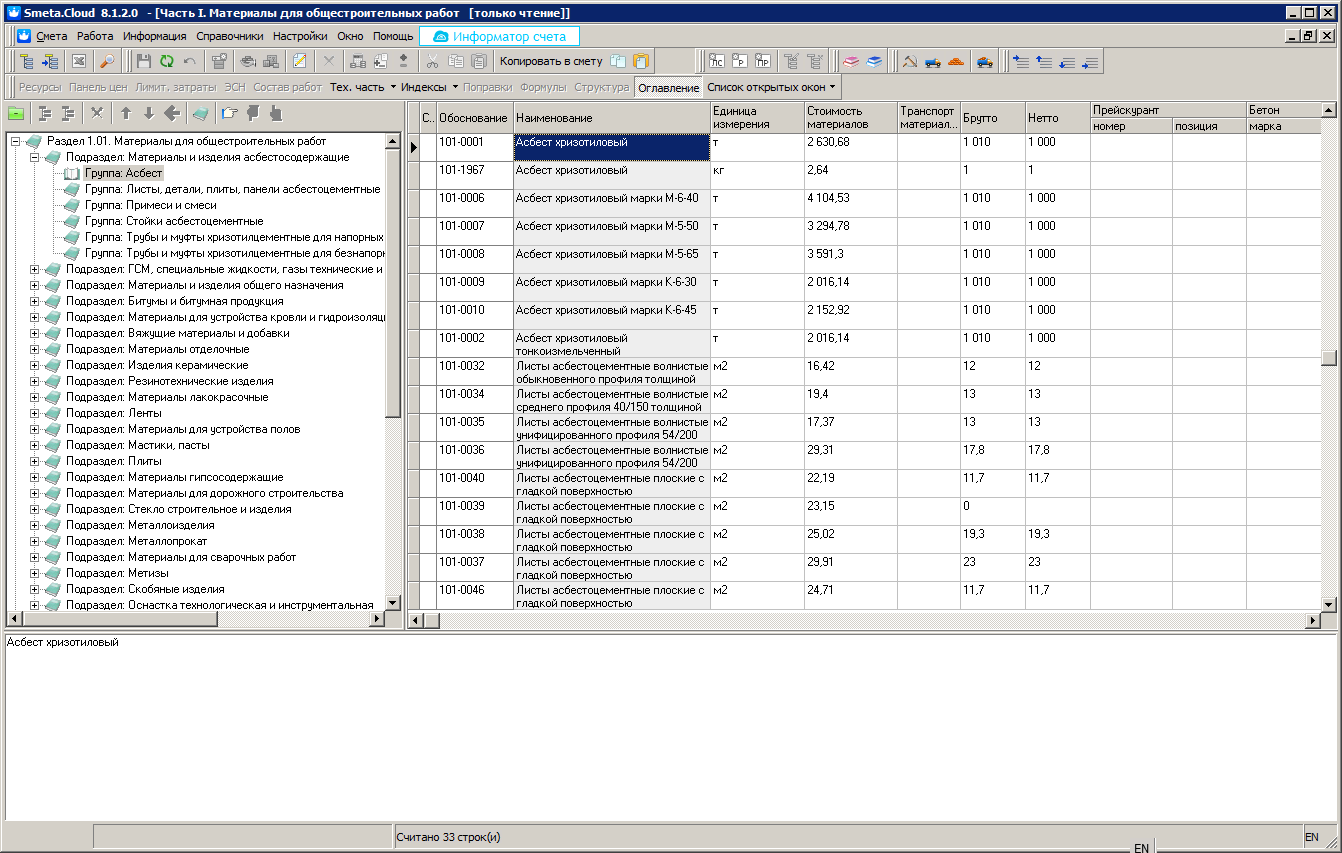

Сборник в структуре нормативов
Открытый сборник

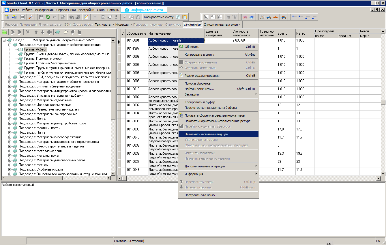

Вызов режима назначения вида цен из контекстного меню
Выбор вида цен
На сборник назначен активный вид цен

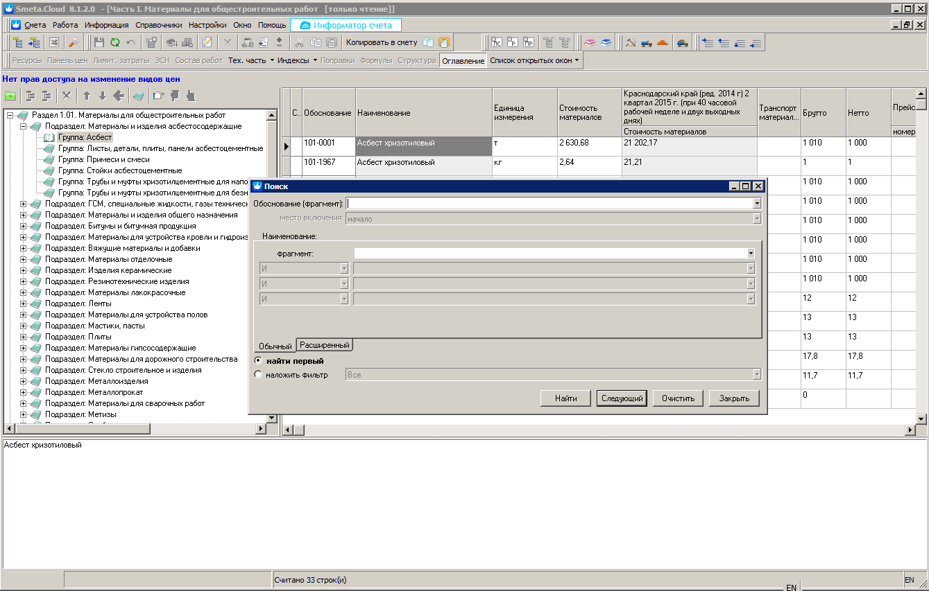

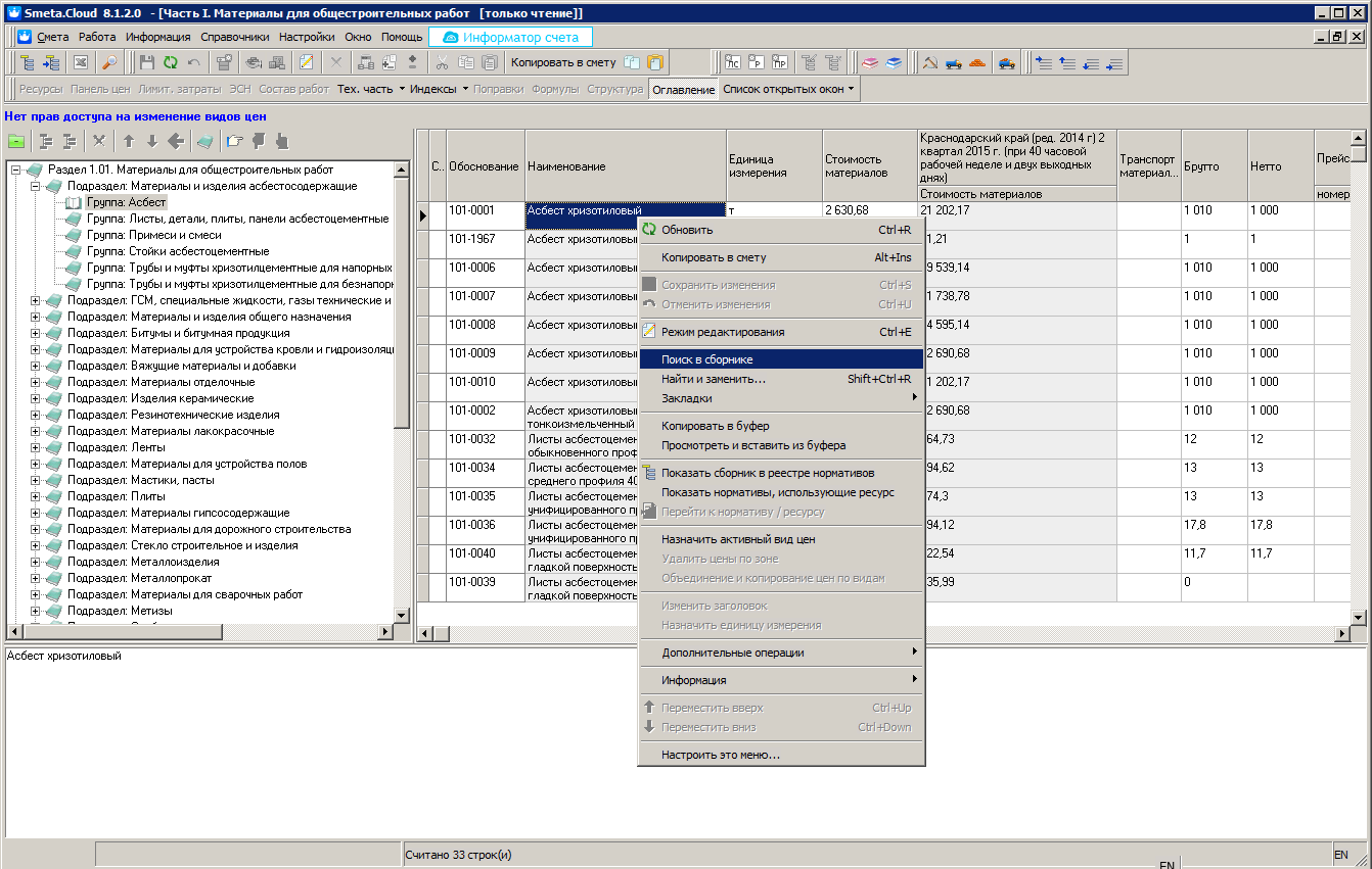

Вызов режима поиска из контекстного меню
Поиск в сборнике
