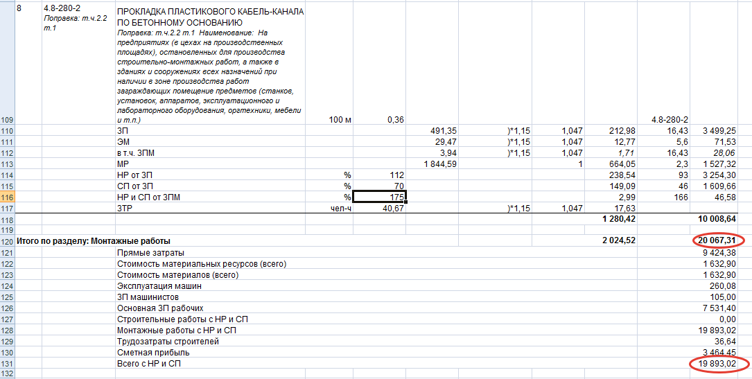

При составлении сметы в ТСН НР и СП от ЗПМ не учитывается в строке "Всего с НР и СП" и в шапке в итоговой стоимости сметы, хотя в расценке при выводе в эксель сосчитана отдельно и также входит в сумму "Итого по разделу". Может быть я где-нибудь галочку поставить забыла, или все правильно? В прикрепленном скрине 174,29 р разница между цифрами и есть сумма НР и СП от ЗПМ по всем расценкам сметы.

Нужен объект в формате Sobx.
