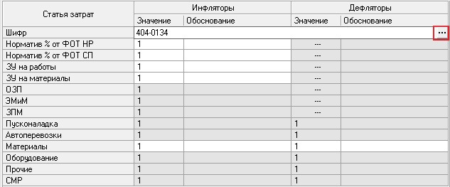

Сообщение Mikle Ср Июл 01, 2015 10:16
Здравствуйте!
У Вас присутствует некоторое недопонимание принципов работы в Smeta.ru. Попробую их развеять.
Сборники нормативов (расценки, ресурсы) действительно не содержат индексы. Для сборников индексов есть в секции Нормативы менеджера отдельная ветка Индексы пересчета.
В параметрах объекта в показателе пересчета стоимости с типом Сборник индексов выбирается сборник именно из этой секции.
Проверить наличие индекса по обоснованию расценки/ресурса можно непосредственно открыв выбранный в параметрах сборник в менеджере или нажав на кнопку с тремя точками в окне индексов в строке обоснования - система по введенному обоснованию в выбранном сборнике пытается спозиционироваться на конкретном индексе.
Это все основы работы с программой. Частично с принципами работы можно ознакомиться во встроенной контекстной справке. Рекомендую так же своевременно обновлять патчами программу до последней версии - мы регулярно исправляем найденные ошибки.
По поводу конкретно Вашего вопроса обратите внимание на ответ expert69 в предыдущем посте: на материалы в Калининградском сборнике отсутствуют индексы, цены к текущему уровню приводятся через вид цен.
Переход к сборнику индексов с поиском индекса по обоснованию
