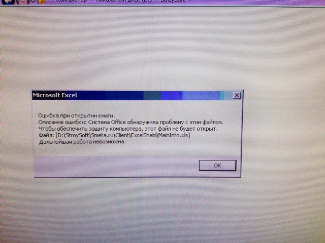

Здравствуйте! Проблема с выгрузкой в ексель 8 версия патч 32. что может быть???

1. Необходимо в центре управления безопасности Excel выставить необходимые параметры блокировок (см. рис1. )
2. Необходимо в центре управления безопасности Excel указать каталоги надежных расположений (см. рис2. )

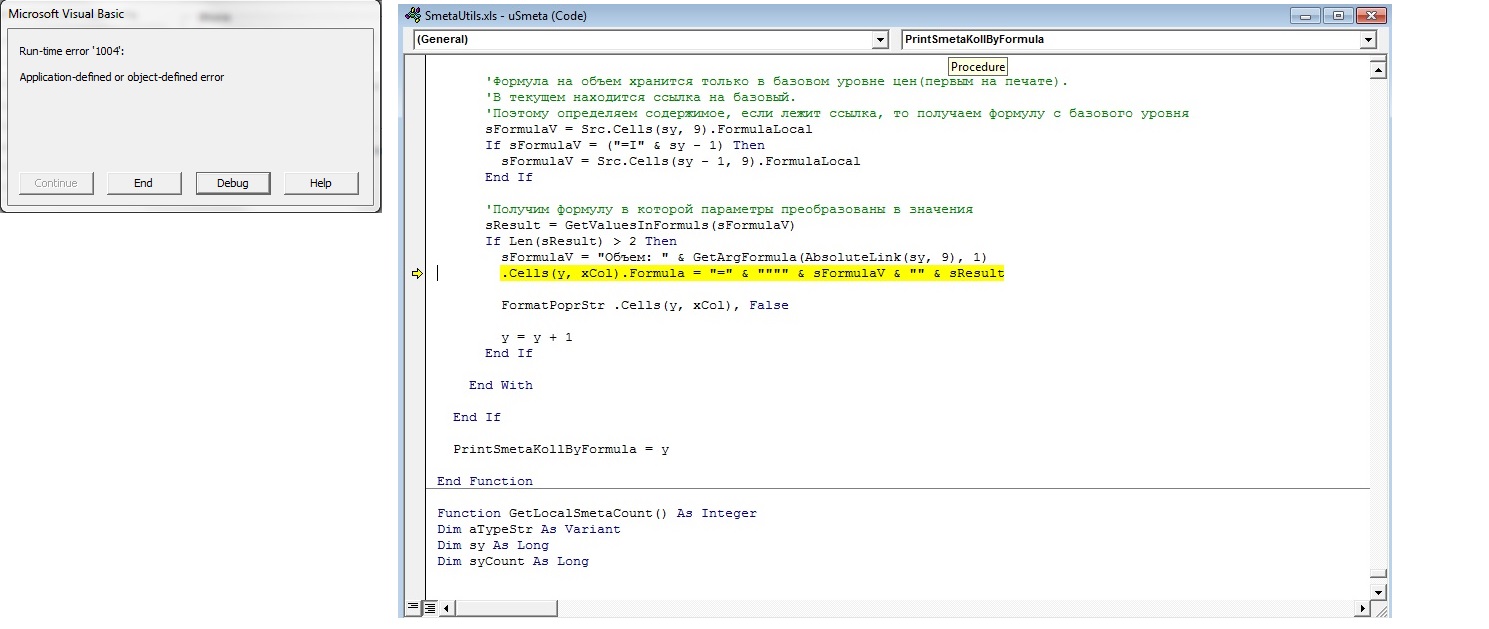

Ошибка при экспорте в excel:
Re: Проблема с выгрузкой в excel
Сообщение Timur Ср Авг 12, 2015 10:14
Проблема в том, что имеются определенные ограничения в Excel, связанные с построением формул и одно из них такое: текстовые значения в формулах не могут быть длиннее 255 символов. В вашем случае длина формулы на объем превышает 255 символов. Эту проблему конечно можно обойти, но насколько она критична, что бы решать ее в ближайшем патче? Что за формула такая и насколько высока вероятность, что такое может встретиться в реальной жизни при составлении сметы. Мне кажется, что вероятность близка к нулю.
Ссылка на эту же тему
Сообщение arbeiten Ср Авг 12, 2015 11:23
Timur писал(а):Проблема в том, что имеются определенные ограничения в Excel, связанные с построением формул и одно из них такое: текстовые значения в формулах не могут быть длиннее 255 символов. В вашем случае длина формулы на объем превышает 255 символов. Эту проблему конечно можно обойти, но насколько она критична, что бы решать ее в ближайшем патче? Что за формула такая и насколько высока вероятность, что такое может встретиться в реальной жизни при составлении сметы. Мне кажется, что вероятность близка к нулю.
Мне прислали смету в которой была такая формула) Так что пример более чем жизненный=0
Сообщение Timur Ср Авг 12, 2015 11:34
занесли 13860. И все же интересно зачем столько слагаемых? И нужны ли они в таком виде в выходной форме?
Сообщение arbeiten Ср Авг 12, 2015 18:17
Timur писал(а):И все же интересно зачем столько слагаемых?
В данном конкретном примере суммировался мусор по всей смете :D
В выходном документе можно обойтись значением (не указывать формулу) в таких случаях)
занесли 13860.
Благодарю! :wink:
