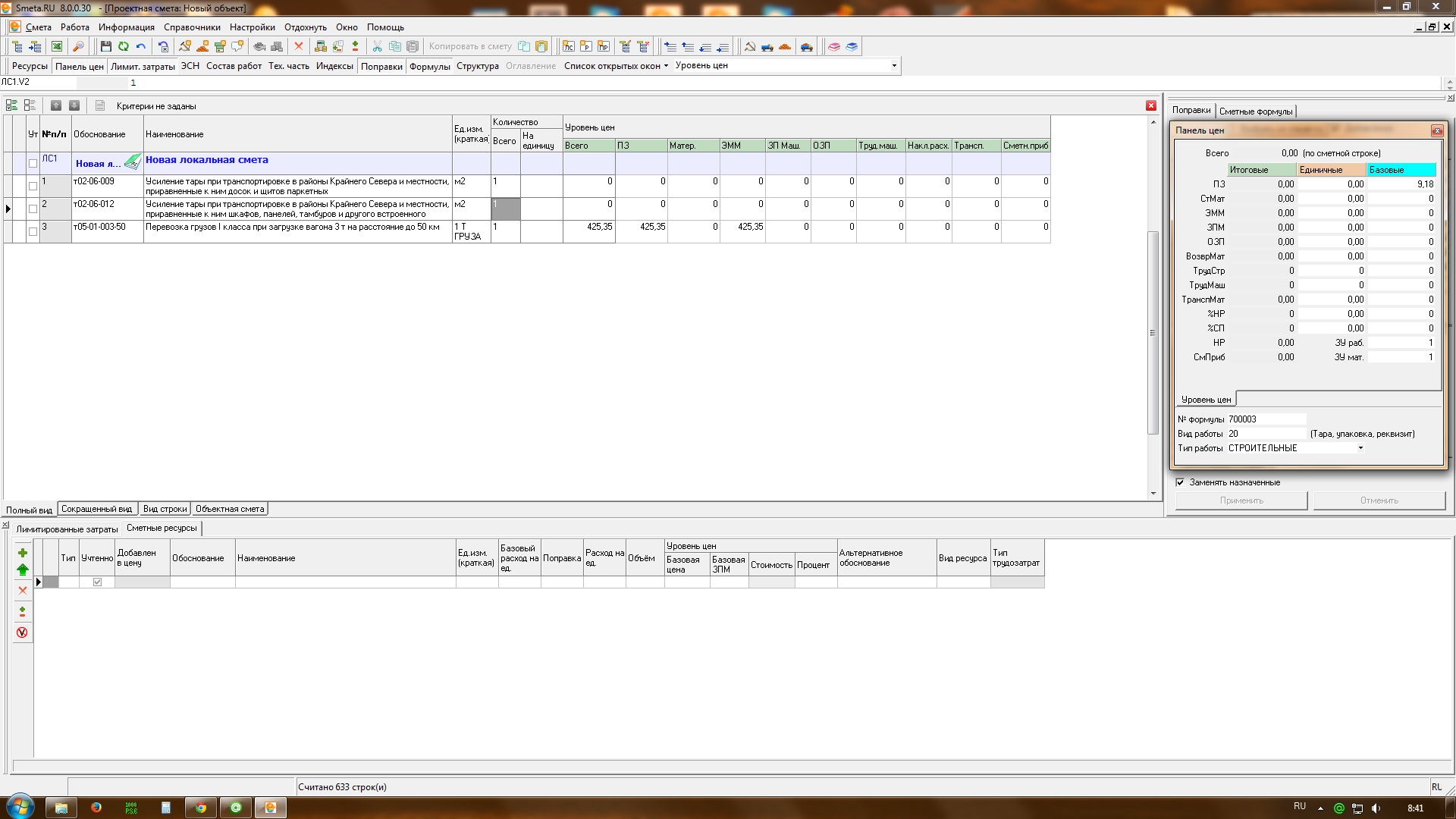

Рано радовался((((( Про тару упаковку и реквизит забыли поправить, такая же беда с этими сборниками!

Может я конечно чего то не понимаю, но думаю если я ставлю объем на расценку из сборника ФЕР то она должна считаться, а не нули показывать?!
А все по тому, что вся стоимость отнесена на ПЗ в столбце СТмат стоит 0, а если смотреть по формуле итоговая ПЗ=СТмат+ЭММ+озп, а у нас там везде нули стоят по этому и не считается!!! Конкретно в этом случае нужно отнести стоимость этой расценки не только на ПЗ, но тогда и на СТМат, что бы расценка считалась! Про надбавки в стоимости материалов в данном случае речь не веду.
