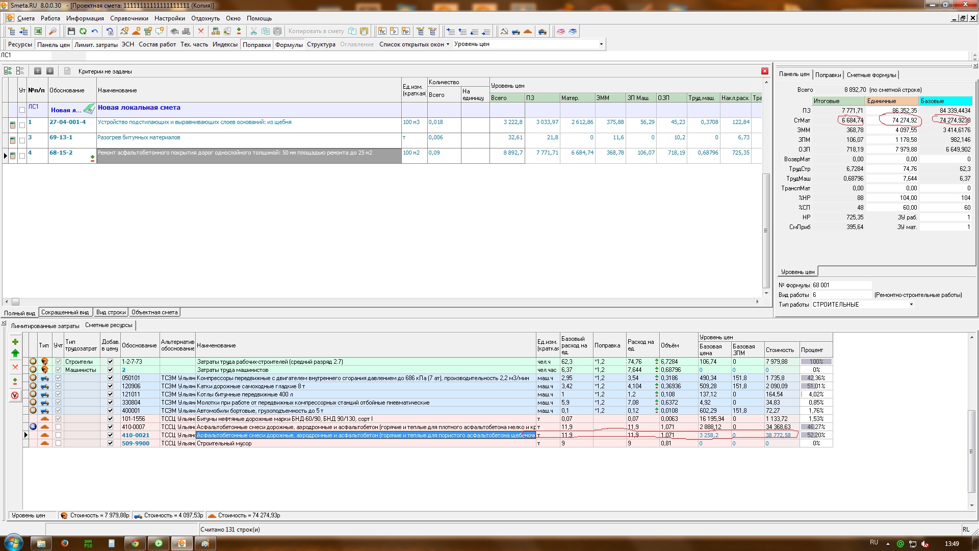

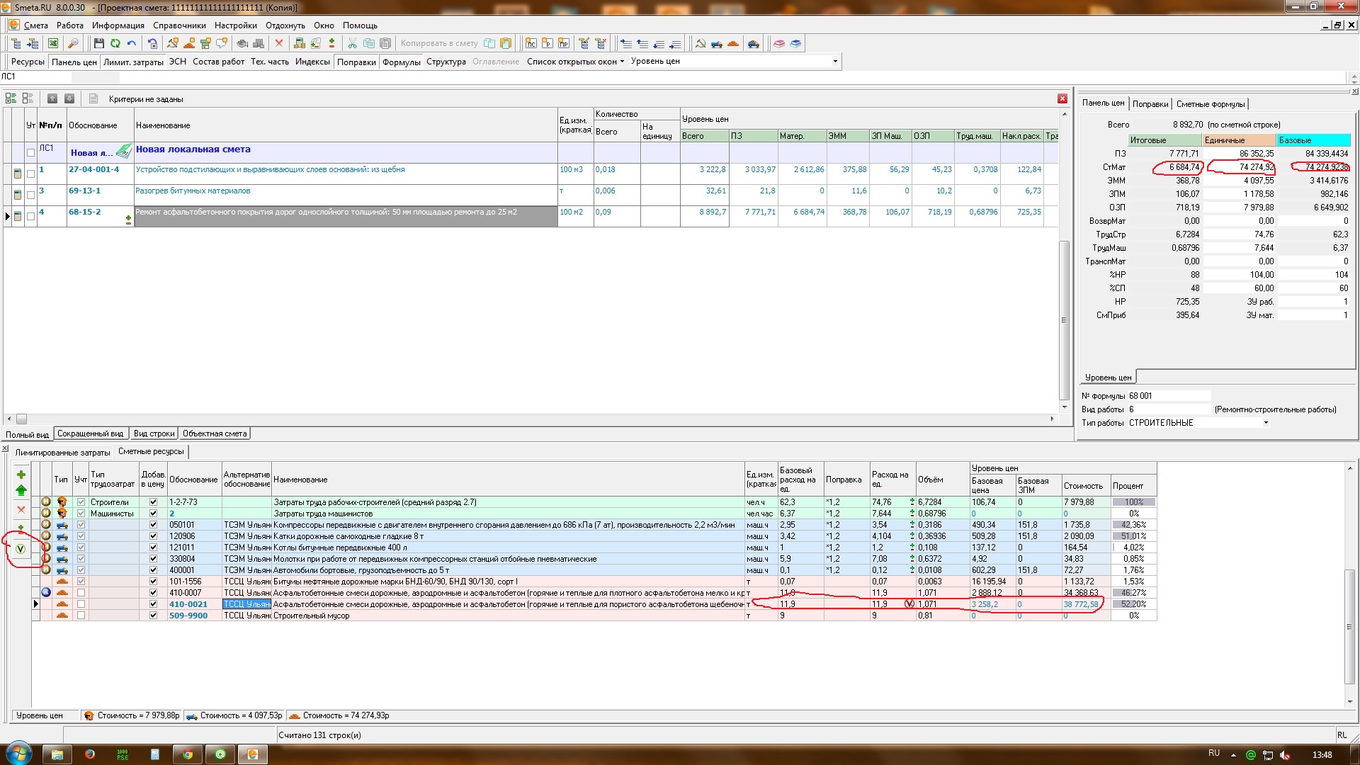

Здравствуйте! Скажите пожалуйста и всех не работает функция "исключить ресурс из расчета объемов ресурсов " или я что то не то делаю. считаю смету ресурсным способом, исключаю ресурс, я так понимаю, что этот ресурс должен автоматически исключить эту строку из расчета, а у меня не исключает стоимость расценки как была так и остается(((((
не исключается ресурс
исключается ресурс
dfy.irf
Сообщения: 29
Откуда: Ульяновская обл.
Re: ПК "СтройОфис" версия 8.0.0.30
Сообщение InarP Пт Дек 05, 2014 14:23
Здравствуйте, dfy.irf! Ресурсы исключенные из расчета объемов не попадут в ресурсный расчет и замену ресурсов, на стоимость расценки данный режим не влияет.

dfy.irf писал(а):Здравствуйте! Скажите пожалуйста и всех не работает функция "исключить ресурс из расчета объемов ресурсов " или я что то не то делаю. считаю смету ресурсным способом, исключаю ресурс, я так понимаю, что этот ресурс должен автоматически исключить эту строку из расчета, а у меня не исключает стоимость расценки как была так и остается(((((
Исключение УЧТЕННОГО ресурса из расценки более актуально при работе в Базисно-Индексном режиме (без компенсации).
Нужен этот режим прежде всего когда нужно заменить УЧТЕННЫЙ в расценке ресурс на другой ресурс (например, другой марки).
Для этого обычно УЧТЕННЫЙ ресурс выносят в смету подчиненной строкой с отрицательным объемом - это программа делает автоматически если в сметных ресурсах воспользоваться кнопкой "Занести в смету - Добавить как подчиненную строку".
Новый режим кроме того присваивает такому ресурсу признак "Исключить ресурс из расчета объемов ресурсов", так как предполагается, что вы добавите взамен другой ресурс подчиненной строкой.
Таким образом решена извечная проблема всех сметных программ - раньше занесенные в смету подчиненными строками ресурсы (которые требовалось исключить из расценки) в расчете материалов и ресурсном расчете суммировались с другими такими же ресурсами, что давало в результате не правильный объем.
Сейчас исключенные ресурсы не участвуют в расчете объемов ресурсов и не выводятся в окно "замена ресурсов" и не выводятся в выходные формы, такие как расчет стоимости материалов, ресурсный расчет и т.д.
В принципе ручное управление признаком "Исключить ресурс из расчета объемов ресурсов" возможно, но надо понимать для чего этот функционал предназначен и ожидать от него соответствующий результат.

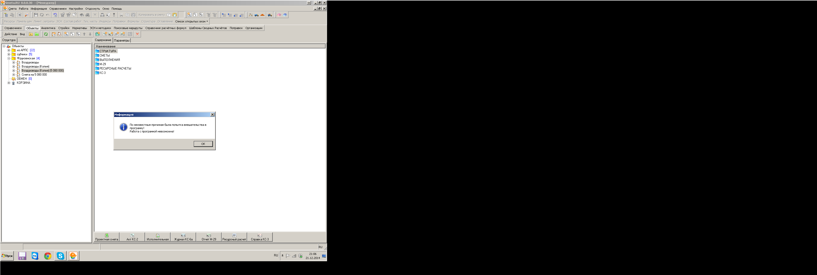

Здравствуйте!
Возникла проблема с назначением поправок. Когда в параметрах(раздела или подраздела) назначаю поправку,
то все нормально, но когда пытаюсь удалить эту поправку с раздела или подраздела, то остается примечание
к ней и его нужно удалять вручную, а у меня сметы на 1,5 тыс. позиций и таких около сотни... можно ли удалить
примечание к поправкам более простым способом? з.ы. коэффициенты удаляются, а примечание нет...
Имеется еще одна проблема: я сначала создала объект, вбила в него кучу инфы, а после стала назначать поправки на объект целиком. так проблема заключается в том, что ЭТИ ПОПРАВКИ НЕ ПРОСТО НЕ ОТОБРАЖАЮТСЯ, ОНИ ЕЩЕ И НЕ УЧАСТВУЮТ В ПОДСЧЕТАХ!!!!
