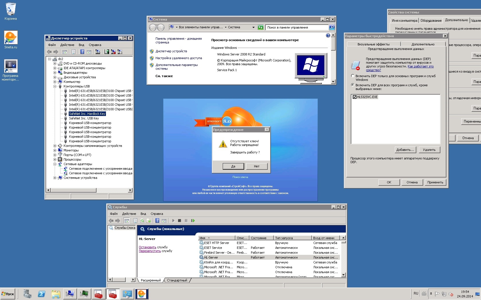

При попытке запуска "Сметы" на сервере (win server 2008 r2 64-bit) выкидывет ошибку:
"Отсутствует ключ! Работа запрещена! Завершить работу?"
Ключ воткнут в usb. Драйвера скачены новые и поставлены. (Sentinel HASP/LDK Windows GUI Run-time Installer)
Отсюда: http://sentinelcustomer.safenet-inc.com ... iver&l=all
Служба, как видно на скриншоте, работает. Перезагружал несколько раз. Ничего не помогает.
Для пробы ставил на обычную win 7 64-bit - все встало и заработало без проблем.
Но нужно поставить на сервер.
Подскажите, куда еще копать.
Спасибо.

Rojas писал(а):Подскажите, куда еще копать.
Установлен ли на сервере антивирус и/или файрвол? Есть предположение что может блокироваться именно им.

Еще уточнение.
Скриншот сделан с терминального подключения?
В терминале не цепляется локальный USB-ключ

Voyager`tm писал(а):Еще уточнение.
Огромное спасибо!!
Зашел локально на сервер - все подцепилось..
Кто бы мог подумать..
