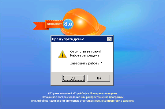

Сообщение tyrel Вт Сен 09, 2014 15:47
Smeta.ru версии 8.0.0.4 установлена на терминальном сервере Windows Server 2008 R2. При запуске не видит USB ключ, хотя он установлен и в списке устройств виден. Ключ сетевой, вставлен в сам сервер. В чем может быть проблема?

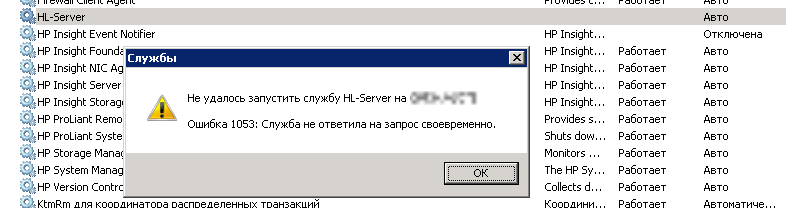

Re: Не найден ключ
Сообщение tyrel Чт Сен 11, 2014 10:09
Оказывается, служба не может запуститься.
Есть какие-то типичные причины такой проблемы?

Сообщение Semenov Чт Сен 11, 2014 14:20
загляните в "Просмотр событий" в раздел "Система", может там примерно в это время будет запись об ошибке, которая даст более расширенную информацию о произошедшем...
Re: Не найден ключ
Сообщение Semenov Чт Сен 11, 2014 14:28
также можно добавить процесс службы (полный путь - в ее свойствах) в список исключений DEP - в некоторых случаях помогает.

Сообщение tyrel Пт Сен 12, 2014 12:23
Большое спасибо за помощь! Добавление службы в исключения DEP проблему решило.
