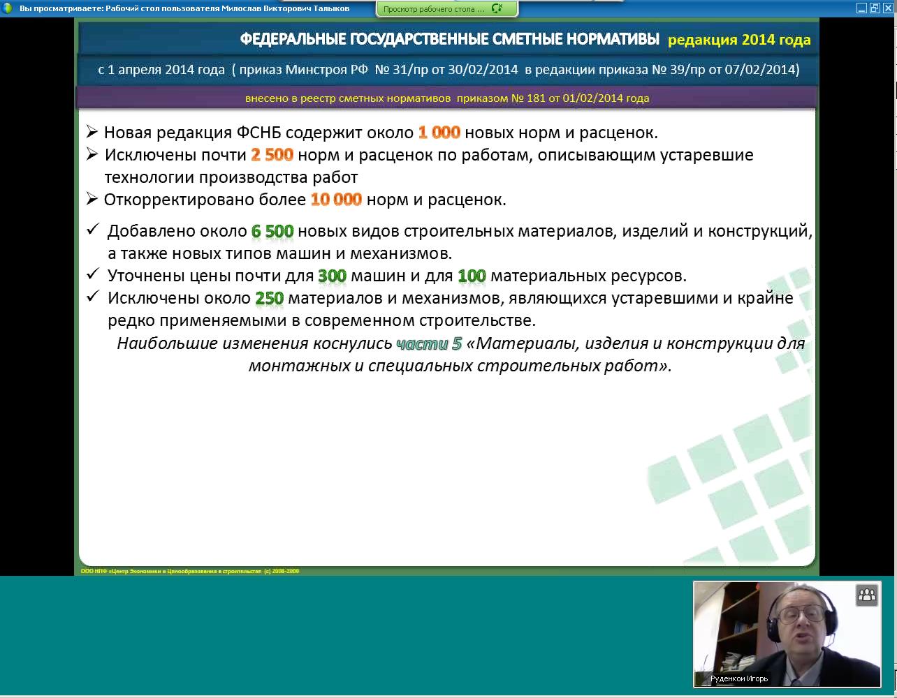

Сообщение slv Пн Июн 16, 2014 7:30
Какие изменения и отличия произошли в новых сметных нормах? Кто-то уже наверняка уже работает с ними.

Сообщение zzz1386 Пн Июн 16, 2014 8:27
если без подробностей, то выглядит это так:

Сообщение slv Пн Июн 16, 2014 10:57
zzz1386, спасибо.
От этого подробности стали еще более интересны. Например, слышно, будто некоторые виды работ стали много дешевле прежних...

Сообщение Pavelsom Пн Июн 16, 2014 14:26
В основном монтажные сборники подешевели (монтаж автоматов, светильников, труб винипластовых и т.д.), преимущественно за счет уменьшения стоимости учтенных материалов. Некоторые пусконаладочные расценки (по лифтам заметил) скорректировались в меньшую сторону. Прямые расценки на видекамеры и систему скуд появились, прямая расценка на прокладку гофры, вентфасад из керамогранита есть теперь. Кончилась халява по оптоволокну (новые расценки на муфты и КРОССы). Появились кондиционеры (много вопросов: расценка комплексная, учитывает весь комплекс работ с фреонопроводом и отводом конденсата, и при этом стоит "3 копейки", порядка 2-5 т.р. )

Сообщение A_n_b Вт Июн 17, 2014 11:00
zzz1386 писал(а):если без подробностей, то выглядит это так:
zzz1386, спасибо за посещение вебинара "Сравнительный анализ федеральной сметной нормативной базы в редакциях 2009 и 2014 гг", скриншот с которого, размещен в Вашем сообщении.
Полная запись вебинара "Сравнительный анализ федеральной сметной нормативной базы в редакциях 2009 и 2014 гг" размещена в открытом доступе на официальном канале ГК "СтройСофт": http://www.youtube.com/watch?v=zkqz7BiFHw4&feature=youtu.be
