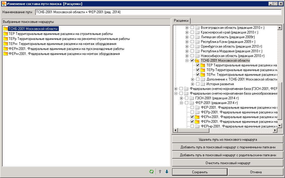

Сообщение Melo Dy Пт Мар 21, 2014 22:03
Кирилл, а ещё по ТСНБ МО:
Если строительные расценки из "ТЕР" берем, а монтажные и пусконаладочные из "ФЕР", то
по крайней мере монтажные не подтягиваются в смету по обоснованию, внесенному вручную ;(
При моем рассмотрении трабл в поисковых маршрутах. Пока заношу копированием из сборника, что не вполне удобно, в том числе и по времени (траффик-то кап-кап)
Плис, хэлп
Melo Dy
Сообщения: 38
Re: Поисковые маршруты в Smeta.Cloud
Сообщение Kir Пн Мар 24, 2014 16:01
Вариант с типовой настройкой, в которой будет присутствовать поисковый маршрут для расценок: ТСНБ МО (строительные расценки) + ФЕР (монтажные и пусконаладочные). Что нужно по материалам и машинам?

Сообщение Melo Dy Вт Июл 22, 2014 8:38
Melo Dy писал(а):Кирилл, а ещё по ТСНБ МО:
Мда, возвращаяюсь к этой же проблеме по причине введения в действие ФСНБ-2001 (ред. 2014 г.) с Апреля 2014 г.
Как разъясняет Мособлгосэкспертиза к тому, что есть в ТСНБ МО, мы берем монтажные и пусконаладочные из соответствующих сборников ФЕР, действующих на момент составления сметной документации. Таким образом, полагаю с Апреля 2014 г. схема применения такая: ТСНБ МО + ФСНБ-2001 (ред. 2014 г.) 'монт и ПНР only
В настоящее время поисковые маршруты настроены как ТСНБ МО + ФЕР-2001 (ред. 2009 г.)

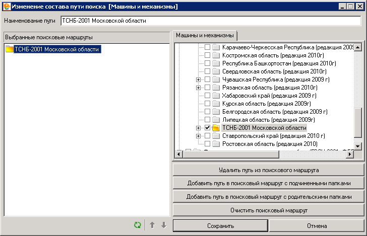

Создайте, пожалуйста, соответствующие поисковые маршруты (или дополнительные типовые настройки, может кому-то нужно будет составить смету по состоянию на прошедшие периоды). А что касается Вашего встречного вопроса
Kir писал(а):Вариант с типовой настройкой, в которой будет присутствовать поисковый маршрут для расценок: ТСНБ МО (строительные расценки) + ФЕР (монтажные и пусконаладочные). Что нужно по материалам и машинам?
то думаю так:
Расценки: ТСНБ МО (и строительные, и их монтажные и ремонтные) + ФЕР (монтажные и пусконаладочные)
Машины: ТСНБ МО
Материалы: ТСНБ МО (с изменениями и дополнениями) + ФССЦ 'поскольку поисковик в Cloud несколько отличается от коммерческой версии, то здесь при выборе из найденного не будет проблемы держать в голове отсечку из какой базы этот материал; в коммерческой версии я ФССЦ бы не включил.
Сообщество, поправьте меня, если в моих рассуждениях есть противоречия действующим нормам.
Заранее спасибо.
Melo Dy
Сообщения: 38
Сообщение Kir Ср Июл 23, 2014 12:39
Melo Dy писал(а):Сообщество, поправьте меня, если в моих рассуждениях есть противоречия действующим нормам.
Не дождался мнения сообщества.
Добавил следующие поисковые маршруты и Типовую настройку. Не понял, поэтому не добавил ФССЦ.
Сообщение Melo Dy Чт Июл 24, 2014 9:18
ГРЭЙТ СЭНКС!!!
Не представляете как сэкономили наше драгоценное время.
А про
Kir писал(а):Не понял, поэтому не добавил ФССЦ.
все же просто: как известно, в материалах ТЕР приоритет имеет местный ценник, только если нет местного, тогда федеральный. В случае, когда ФССЦ есть в маршруте, частенько при поиске норматива находятся несколько материалов с одинаковыми названиями, но с разными ценами. При этом в коммерческой версии немного затруднительно отфильтровать что из ФЕР, а что из ТЕР. Это не является такой проблемой в Cloud, т.к. интерфейсом поиска предусмотрена группировка по источникам, поэтому в .ru я не ставлю в маршрут поиска ФССЦ, а в .Cloud бы он пригодился - выбор пользователем будет осуществляться из результатов одного поискового запроса, а не двух.
Melo Dy
