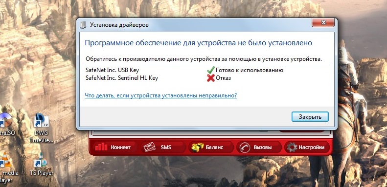

Сообщение Pavlo Вт Дек 17, 2013 11:59
Вчера все работало, сегодня утром вставляю ключ (USB), начинается "Установка программного обеспечения драйвера", а через некоторое время "Программное обеспечение двайвера не установлено"
Программа Смета.ру, версия 8.0.0.4 (если правильно помню, может быть чуток выше), винда 7я, 64битная

Сообщение ЛК Элит-профит Ср Мар 26, 2014 10:04
На сайте разработчика ключа защиты скачайте и установите последние драйвера. Ссылка для скачивания внизу: I ACCEPT
http://sentinelcustomer.safenet-inc.com ... 8589947119

Сообщение Semenov Ср Мар 26, 2014 17:04
На данный момент это последние драйверы, но ввиду особенностей сайта поддержки SafeNet все прямые ссылки указывают на конкретную версию драйверов, а т.к. драйверы регулярно обновляются, "жесткой" ссылки на последнюю версию не существует.
Последние драйверы (Sentinel HASP/LDK Windows GUI Run-time Installer) необходимо скачивать через поисковую страницу по этой ссылке
