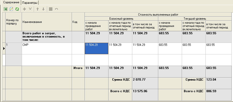

Проблема, а может просто непонимание, в следующем.
При формировании КС-3 в столбцах базисного уровня формируется сумма, как в смете, то есть в текущих ценах, а в столбцах с текущим уровнем сумма явно в базисном уровне. Собственно, как поменять их местами?

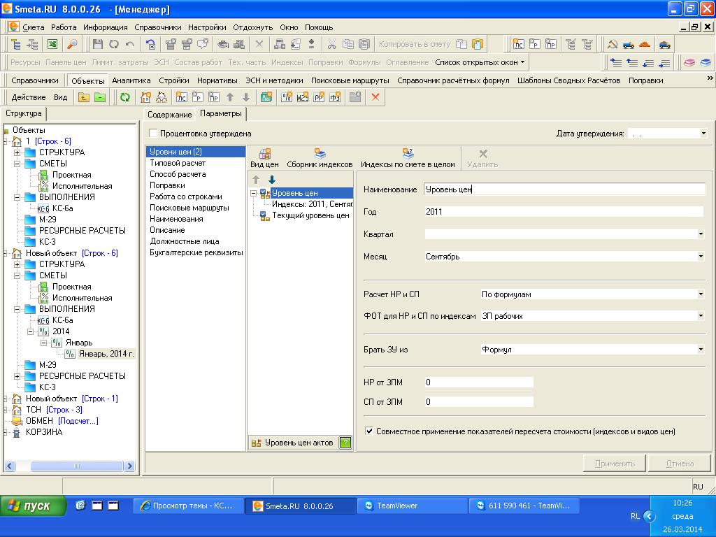

Чтобы правильно выводить на печать, необходимо сделать следующее:
1) Создаём акт КС-2. По умолчанию он будет выглядеть следующим образом:

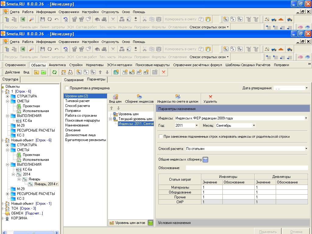

2) Удаляем индекс с "Уровня цен" и назначаем его на "Текущий уровень цен":
и нажимаем Применить, проверить, правильно ли отобразились уровни цен в самом акте.
3) Создаём акт КС-3.
Должно всё получиться.
