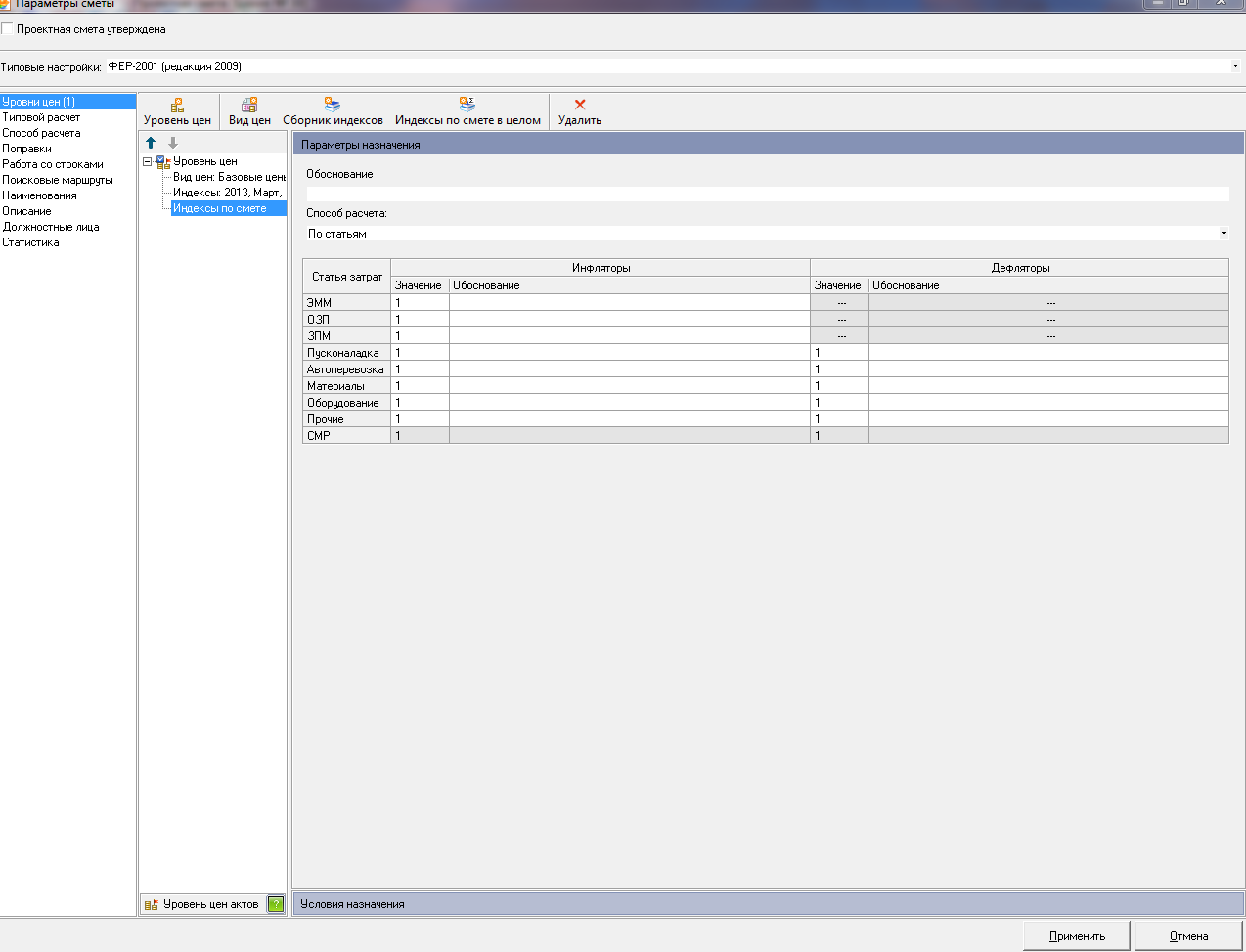

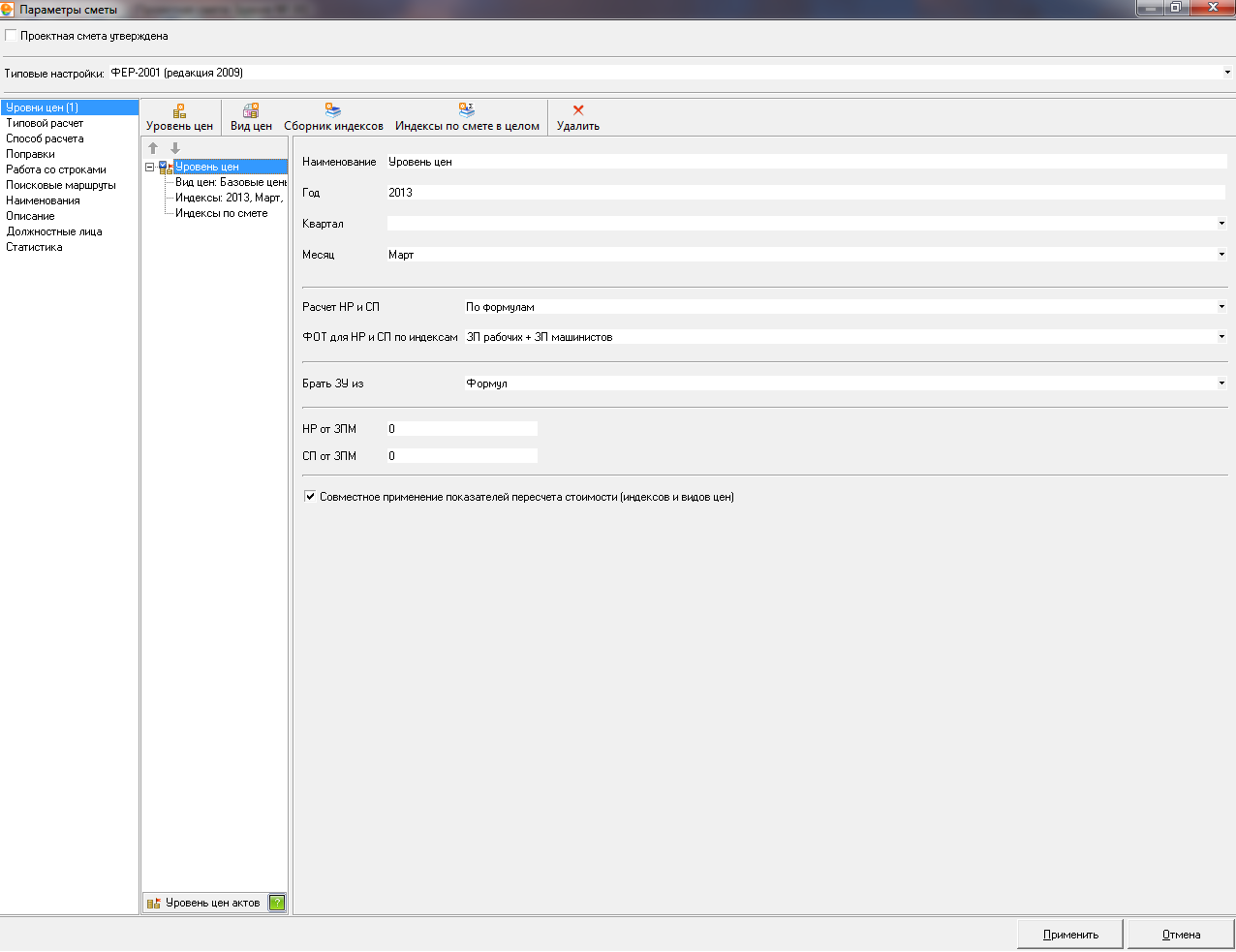

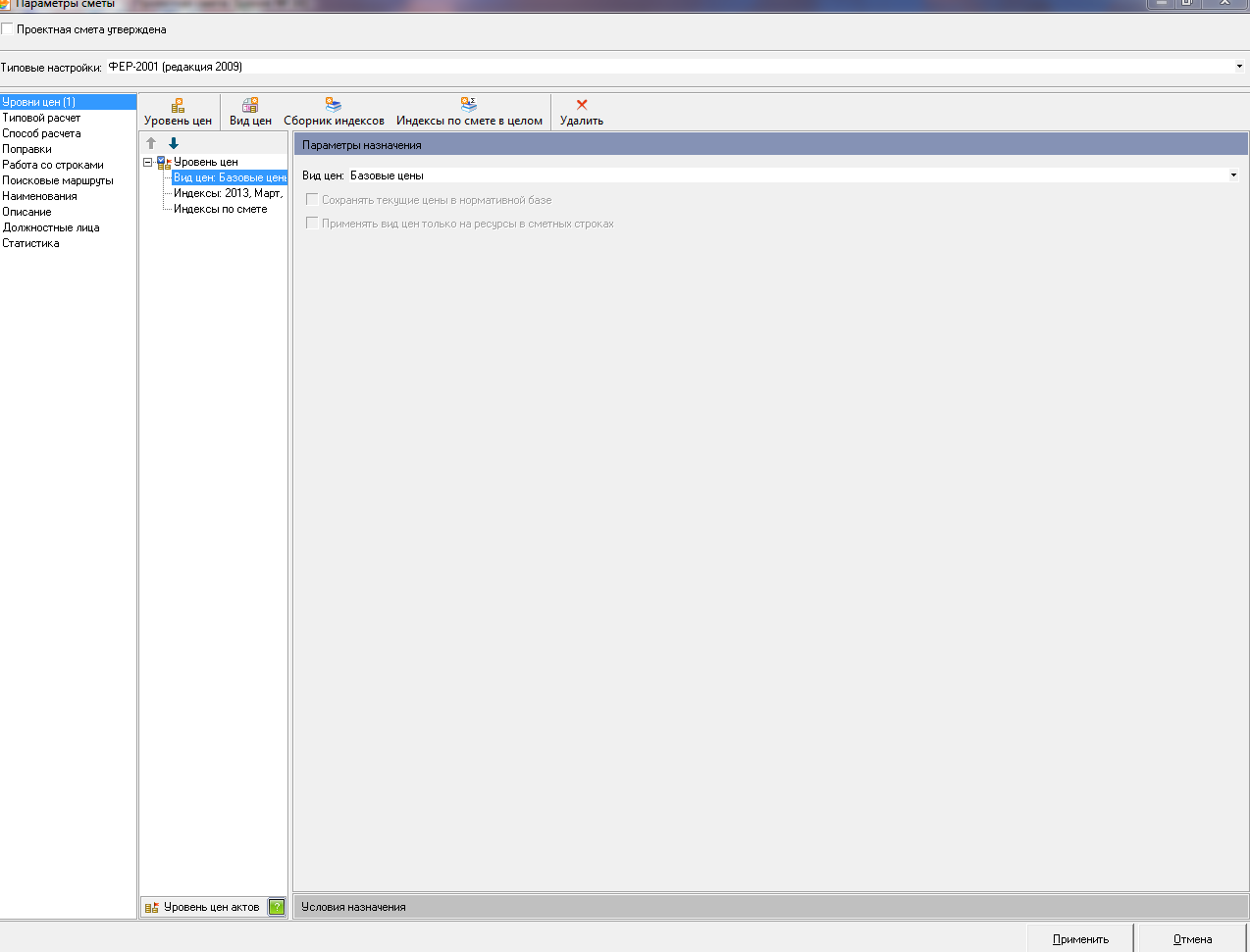

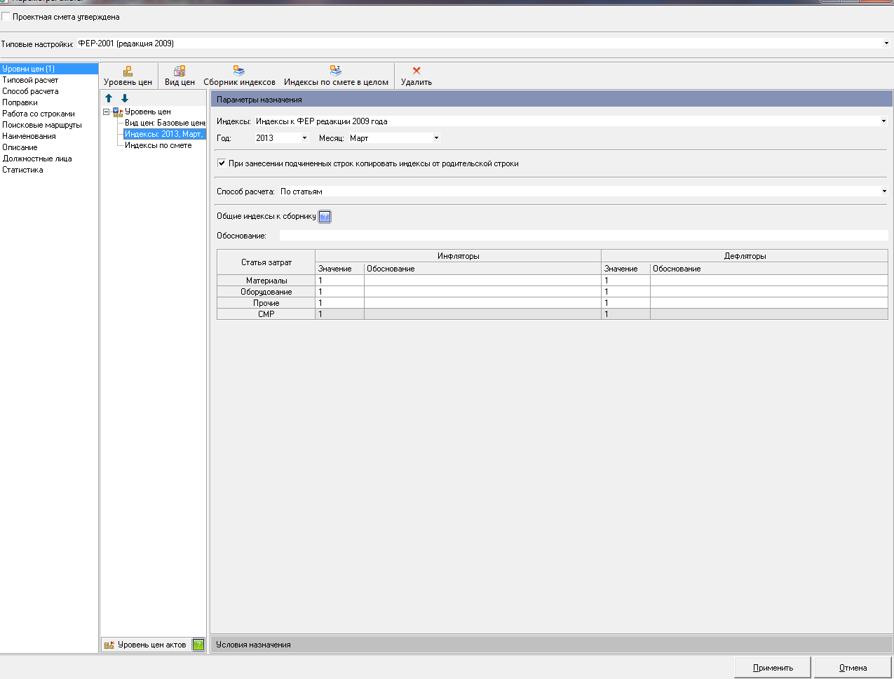

Re: Откуда берутся суммы в кс-3?
Сообщение ferz13626 Ср Сен 11, 2013 8:30
Все понял, спасибо)))Прилагаю скрины .Если Вас не затруднит, посмотрите пожалуйста что там не так
ferz13626
Сообщения: 53
Зарегистрирован: Пт Мар 15, 2013 21:51
Сообщение ferz13626 Ср Сен 11, 2013 8:32
и вот еще
ferz13626
Сообщения: 53
Сообщение Timur Ср Сен 11, 2013 9:07
Пришлите объект в формате sobx я выставлю вам нужные параметры и укажу почему так а не иначе...объект можете кинуть в личку...
