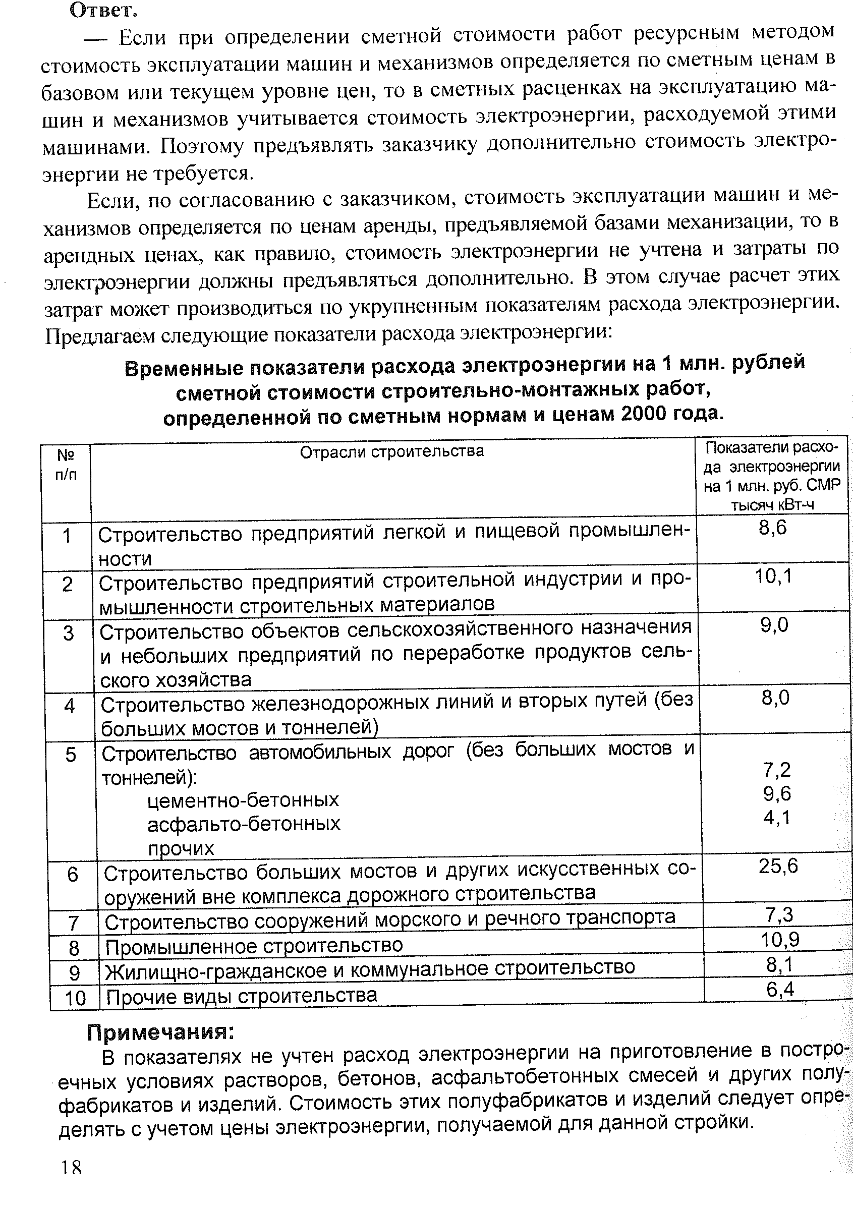

Добрый день. Подскажите пожалуйста, как посчитать возврат э/э заказчику. Дословно: "Возместить затраты на коммунальные расходы (возврат стоимости электроэнергии рассчитывается согласно сметного расчета отдельным приложением и вносится в смету перед НДС, стоимость воды исключить из стоимости сметы).
Если можно, объясните на морковках, так как вообще не понимаю как считать, по каким нормам и по каким ценам. Заранее спасибо!

Исключают стоимость ресурсов перед НДС, но не в смете, а только в КС-2! Стоимость эл. энергии наверно можно только фактическую показать (по счетчику).

так это написано. Вопрос в том, КАК посчитать. Причем в смете. А по факту - это бред. Никто отдельный счетчик не будет ставить, так как работы на огромной территории.

ну может быть по укрупненным показателям строительства? (консультации по вопросам сметного ценообразования в строительстве под ред. Горячкина 2007 год часть 2). Я вижу это так, видите свое выполнение в млн руб. приводите его к единым ценам (2000 г.) и получаете тыс. кВт-ч. это все оформляете табличкой (расчетом) к выполнению...я так думаю!)
