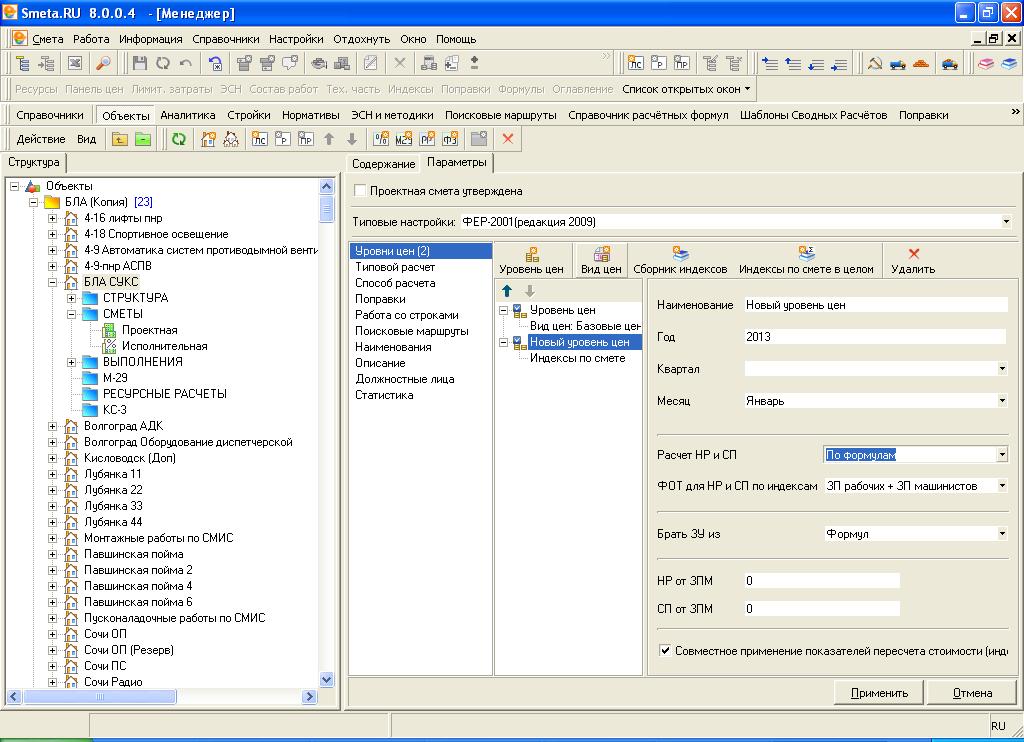

Пожалуйста, укажите настройки, при которых в восьмой версии в сметах в расценках ФЕР-2001 (ред. 2009) нормы накладных и сметной прибыли назначались автоматически

Юлия.г., укажите пожалуйста версию программы, приложите снимки экранов параметров объекта. Думаю, что сможем вам помочь. Да того, чтобы получить быстрый ответ на свой вопрос проще всего воспользоваться телефоном или On-line консультантом на нашем сайте.

Проверьте назначен ли типовой расчет ТР для версии 8 и проставьте год в параметрах Уровня цен

В он-лайн консультацию написала, версия 8.0.0.4, скриншот цепляю

Типовых расчётов для 8-й нет, назначено для версии 6

Ага, когда в настройках выбрать "Расчёт НР и СП" "по индексам", можно хотя бы заводить их вручную через Панель цен
