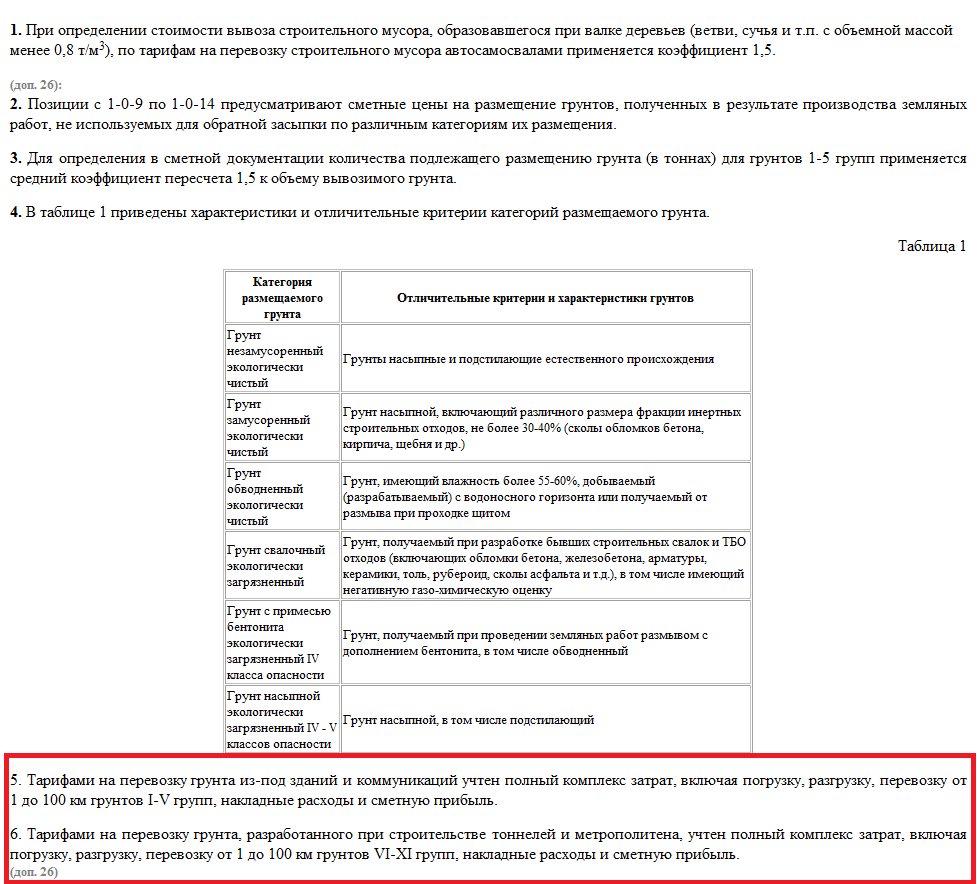

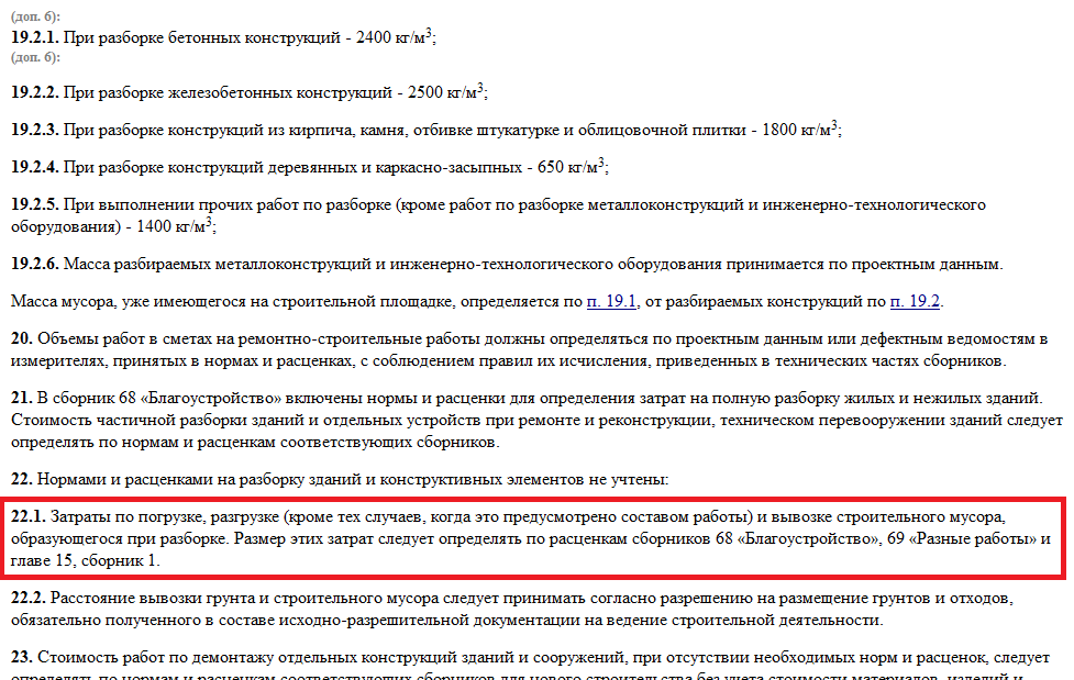

Добрый день встретился сегодня с такой вот ситуацией в технических частях: ТСН 2001.15 доп. 26
и технической части ТСН 2001.6 доп. 6
разъясните пожалуйста. не противоречат ли эти два документа один другому, ну и если это так, то какой из них является верным.

Первое что в глаза бросается что в одно случае идет речь про грунт, а в другом про мусор.
