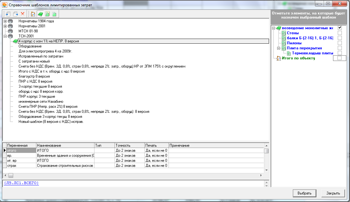

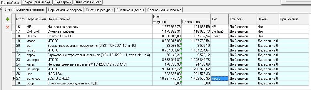

А где вы в параметрах ставите номер локальной сметы, у меня например: 8 версия и там такого нет. Сметная стоимость в лимитированных затратах на итогах для локальной смет
не на итоги самого объекта а именно на итоги локальной сметы смотрите по структуре

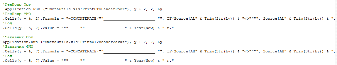

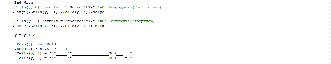

А вот на счет отображения года. это нужно просить разработчиков чтобы они изменили макрос. Так, как в восьмой версии он изменен. и в нем присутствуют строки с обозначением текущей даты:
а вот в 7 версии этого не нашел.
сам изменять не берусь.

2. Я так и ставлю в лимитированных итогах, но всеравно выдает стоимость без НДС. (наверно косяк программы)
