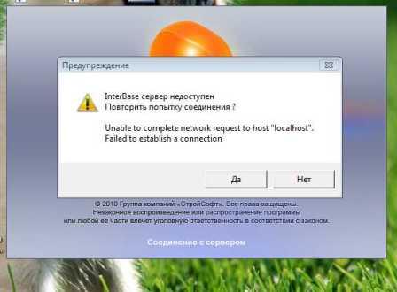

Подскажите, пожалуйста, каким образом можно исправить ошибку:
При открытии программы появляется окно:
interBase сервер недоступен
Повторить попытку соединения?
Unable to complete network request to host "iocalhost".
Failed to establich a connection

Прикрепите, пожалуйста, скриншот ошибки и опишите последовательность действий, которая предшествовала появлению данной ошибки (имею ввиду работало ли раньше, что Вы делали перед тем как перестало работать и т.п.)

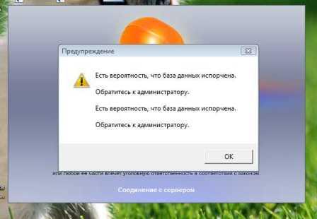

проводилась дефрагментация диска, после этого программа работала. после перезагрузки при запуске программы появилось окно: база данных возможно испорчена, обратитесь к администратору. после было выполнено восстановление системы. Появилась данная запись. При переустановке программы (исправить) выдает "не удалось стартовать службу мониторингаБД (З) "

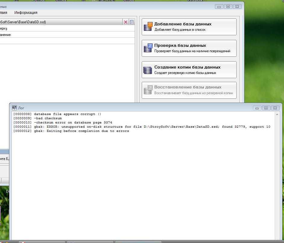

При ремонте выдает- ошибка при ремонте БД
При проверке- база данных содержит ошибки

...unsupported on-disk structure... found 32779, support 10
- это свидетельствует именно об использовании fierbird 1.5
