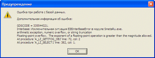

Windows XP , Версия ПО Smeta.ru 7.0.0.16 При экспорте в эксель выходит ошибка . Ошибка выходит до выбора шаблоны выходных документов. При экспорте других объектов, все нормально. При экспорте с другого рабочего места та же ошибка.

К сожалению на данный момент могу предложить только следующий вариант решения:
1) Сделайте копию 3-й локальной сметы (Наружная канализация от колодца №11 до №13,от кол.№24 до кол.№32). Для этого нужно: добавить новую ЛС, заполнить ее параметры также как в оригинале, перенести (или скопировать строки) из оригинальной локальной сметы в ее копию (выделите строки и потяните их в копию локальной сметы удерживая при этом левую клавишу мыши)
2) Удалите оригинальную локальную смету
3) пересчитайте объект
