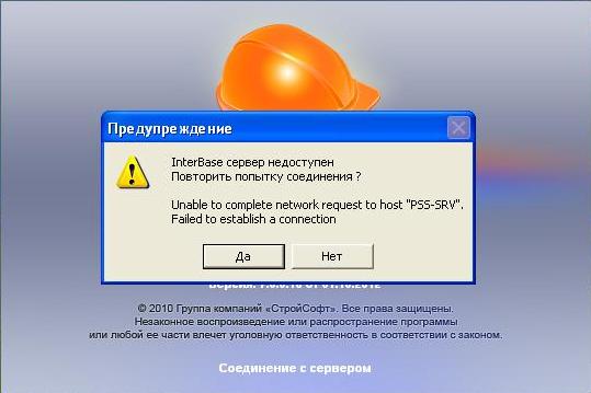

1. Тип программы: Smeta.ru
2. Версия программы: 7.0.0.16
3. База данных на сервере Windows Server 2008 R2, клиентская часть на Windows XP SP3 и 7 SP1 x64.
4. Расположение клиентской и серверной части программы на разных компьютерах.
5. Тип ключа защиты: USB, локальный.
Изначально установлена локальная версия. Решили перенести базу на сервер.
Установил полностью программу на сервер. Расшарил папку с программой.
Прописал локальный путь в: D:\StroySoft\Smeta.ru\Client\Data\GDBPath.net
в формате: PSS-SRV:D:\StroySoft\Server\Base\DataSD.ssd
Подключение с помощью "Программа мониторинга БД" проходит успешно.
А при попытке подключиться самой Smeta.ru появляется ошибка:
"InterBase сервер недоступен.
Повторить попытку соединения?
Unable to complete network request to host "Имя".
Failed to establish a connection."
Есть подозрение, что не хватает правила в Брандмауэре Windows.
В журнале событий подключение программой мониторинга отображается, а сметой - нет.

Убери имя компьютера и пропиши путь D:\StroySoft\Server\Base\DataSD.ssd мне помогло . Если не пойдет значит с FireBird проблемы .

pss писал(а):Расшарил папку с программой.
Это лишнее. На сервере расшаривать ничего не надо. Достаточно установить серверную часть.
pss писал(а):Подключение с помощью "Программа мониторинга БД" проходит успешно.
Давайте уточним: программа мониторинга находящаяся на клиентской машине подключается к базе находящейся на серверной машине? Убедитесь в том, что программа мониторинга не подключается к локальной базе.
Для корректной работы программы необходимо дать разрешение в брандмауэре на порт 3050. Этот порт используется СУБД FireBird.

Limon_21 писал(а):Убери имя компьютера и пропиши путь D:\StroySoft\Server\Base\DataSD.ssd мне помогло . Если не пойдет значит с FireBird проблемы .
А как в этом случае, программа узнает, что база лежит на другом компьютере? :?

Mikle писал(а):Это лишнее. На сервере расшаривать ничего не надо. Достаточно установить серверную часть.
Так советовали в техподдержке по телефону... Был удивлен.
Mikle писал(а):Давайте уточним: программа мониторинга находящаяся на клиентской машине подключается к базе находящейся на серверной машине? Убедитесь в том, что программа мониторинга не подключается к локальной базе.
Подключение точно к серверу. При попытке в это же время запустить мониторинг на самом сервере вызывает сообщение о том, что уже есть подключение с локальной машины.
Mikle писал(а):Для корректной работы программы необходимо дать разрешение в брандмауэре на порт 3050. Этот порт используется СУБД FireBird.
Открыл порт TCP 3050 - заработало! Спасибо!

pss писал(а):Скажите, по протоколу UDP требуется тот же порт открывать?
Нет не нужно.
Необходимо открыть порт UDP 3047 в случае если у Вас используется сетевой ключ защиты. Для локального ключа не требуется.

Мне тоже "специалист" из саппорта сказал расшарить папку. Я не был удивлен, прописал, но не заработало.
Решение такое: в файле GDBPath.net изменил имя компьютера (указав машину, где находится база) и через двоеточие полный ЛОКАЛЬНЫЙ путь до базы.
Если не канает, проверьте телнетом порт 3050 на удаленной машине и копайте в эту сторону, если подключение не удалось.
