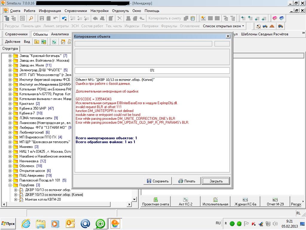

При попытке скопировать объект выдается ошибка, объект создается но пустой. ОС windows 7 pro.

Я думаю, что данная проблема решится после прочтения: Тынц

данная проблема не решилась после прочтения "Тынц" так, как все патчилось и на сервере и на клиентских машинах.

А между тем данная ошибка может возникнуть только в случае отсутствия необходимой UDF в каталоге ...\Firebird\Firebird_2_5\UDF\
Основные причины:
1) При обновлении версии не проводилось обновление серверной части (не на сервере, а именно серверной части)
2) При обновлении версии обновление серверной части завершилось неудачно.

Проблема решилась, спасибо за оперативную помощь, почемуто частично слетели разрешения на папку \UDF
тему можно закрыть.
