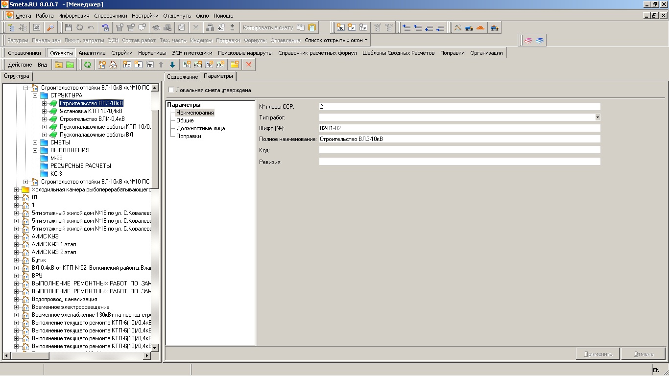

1. Вопрос как сделать в самой программе так чтобы при выгрузке были уже номера смет. В результате вместо "локальная смета Новая локальная смета" было "локальная смета 02-01-01", "локальная смета 02-01-02" и т.д.? Получается так что например сейчас у меня 5 смет, по замечаниям меняется 1 расценка и приходится кажддый раз лезть во вкладку sourse и там забивать нужные номера в ячейки

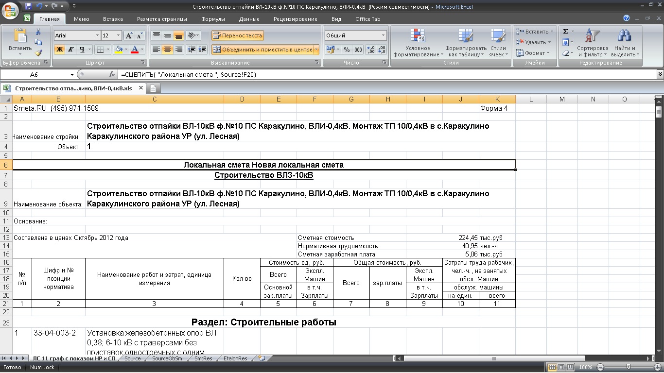

2. В одном объекте несколько смет. В данной форме (как на скриншоте) все сметы друг за другом выгружаются в одну вкладку. Можно сделать так чтобы выгружались каждая смета в отдельной вкладке? В 7 версии такое было!
В программе в параметрах локальной сметы задать в поле шифр не "Новая локальная смета", а например "02-01-01"
Если я верно Вас понял, то в следующих отчетах есть такая возможность печатать каждую локальную смету с нового листа.
Смета/Акт для базисного метода (7-ми графка)
Смета/Акт для базисного метода (11-ти графка)
Смета/Акт для ресурсного метода (14-ти графка)
Смета/Акт в текущих ценах (14-ти графка)
Смета/Акт для ТЕР (14-ти графка)

Timur писал(а):В программе в параметрах локальной сметы задать в поле шифр не "Новая локальная смета", а например "02-01-01"
может кому пригодится. Прилагаю скрин как это сделать. спасибо за ответы
