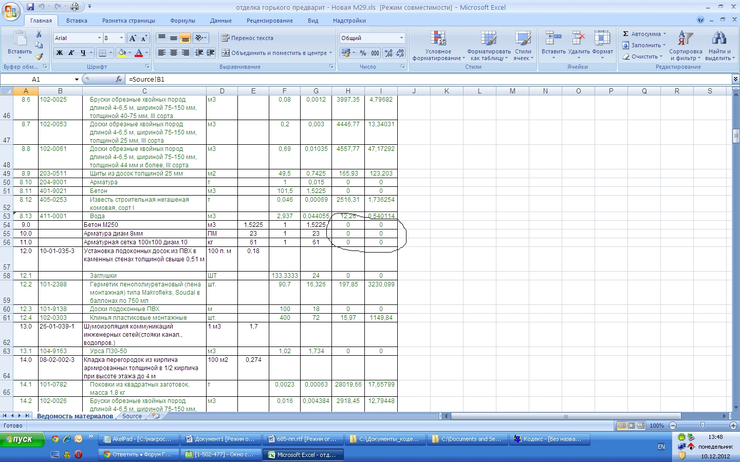

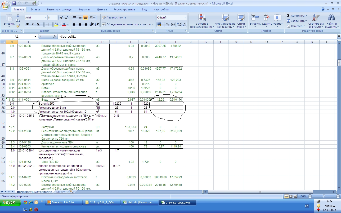

Добрый день! Формируем М-29 на основе проектной сметы. Далее выгружаем в эксель Ведомость материалов -> Подготовки норм списания. В смете есть материалы, забитые вручную отдельными строками. Так вот цены на эти материалы в двух последних столбцах не отображаются. Версия программы 7.0.0.16, отчеты тоже последней версии.

Обновил отчеты, выгрузил. Проблема осталась.

У Вас колонки "Текущая цена" и "Итоговая текущая цена" равны 0. Вбейте туда цены. Или в программе при формировании М-29 укажите откуда брать "текущие цены".

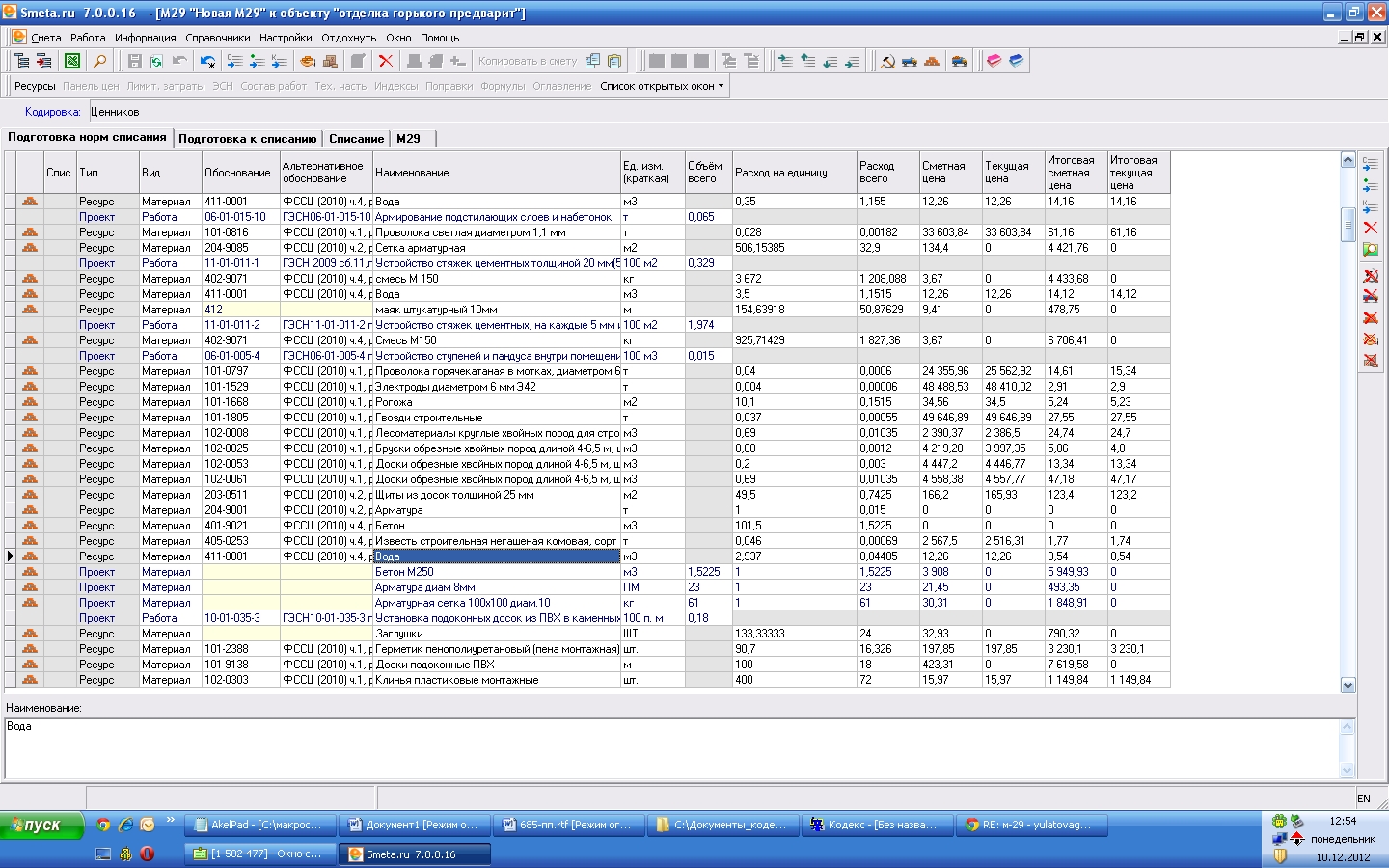

Цены вбиты в самой смете. Еще раз перебивать уже в М-29 это двойная работа, что очень неудобно. А где можно указать при формировании М-29 откуда брать текущие цены? Во вкладке Основные есть только Вид цен, но у нас же материалы по прайсу.

В параметрах формирования М-29 указываем откуда брать текущие цены. По умолчанию стоит из "нормативной базы". В вашем случае необходимо выбрать "по смете". И в колонку "текущие цены" попадут цены из сметы. Прикрепил скрины для наглядности.
