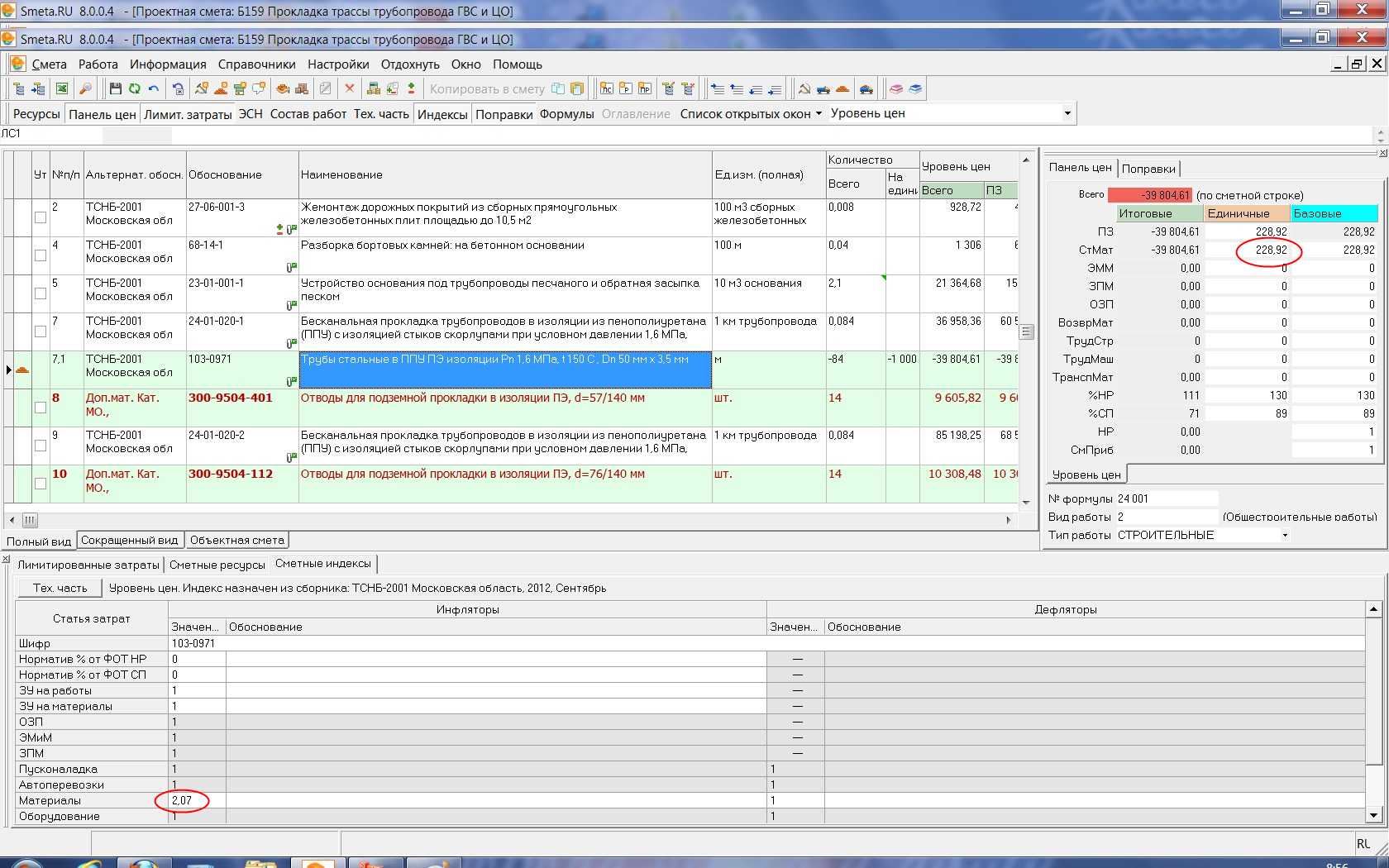

Добрый день! Тоже проблема с текущими ценами.
Smeta.ru 8.0.0.4
ТСНБ Московской области, частично материалы берутся по каталогу текущих цен. Особенность работы в нашем регионе в том, что в одной смете мы можем применять как текущие цены, так и идексирование базисно-индексным способом.
Если в параметрах добавить Вид цен и взять текущие цены, то возникает проблема:

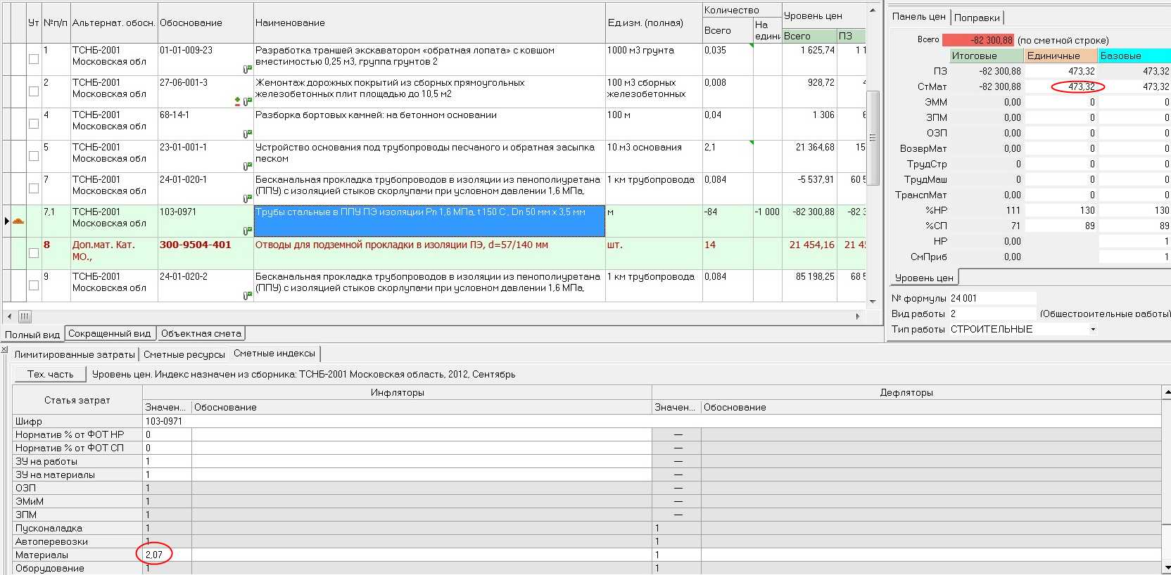

Обоснование некоторых материалов из нормативных ценников совпадает с обоснованием материалов из КТЦ МО и при замене материалов в расценке, материал вычитается по текущей цене умноженной на коэффициент, чего быть не должно. Скриншоты прилагаются.
Из расценки 24-01-020-01 вычитаем трубы 103-0971, по альтернативному обоснованию видно, что этот материал не из каталога текущих цен, но в колонках базовые и единичные в панели цен стоит текущая цена. И при всем при этом этот материал умножается еще и на индекс. Это видно на скриншоте "Основной.jpg"

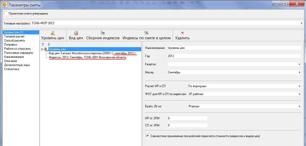

Сообщение Semenov Чт Окт 18, 2012 8:47
...и Вам доброго утра
kLubo4ek писал(а):...материал вычитается по текущей цене умноженной на коэффициент, чего быть не должно
параметры.jpg - попробуйте снять галку "Совместное применение показателей пересчета стоимости (индексов и видов цен)".
P.S. Подробнее о работе данного режима читайте в контекстной справке (вызывается нажатием F1).
Re: Версия 8.0.0.4
Сообщение kLubo4ek Чт Окт 18, 2012 11:27
Большое спасибо за помощь, все получилось!

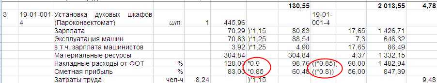

Добрый день! Возник еще один вопрос. Почему к 8 версии Smeta.ru не подключаются старые выходные формы (отчеты)?
В этой версии выходная форма для ТЕР МО 12 граф выглядит иначе и на печать выходят не все коэффициенты к НР и СП как раньше. Может опять я не те галочки отмечаю?
В этом варианте есть все коэффициенты
В этом варианте не хватает коэффициентов 0,85 на НР и 0,8 на СП. Они умножаются, но не печатаются

Сообщение Timur Пт Окт 19, 2012 9:00
Не смог повторить Вашу ситуацию по приведенной позиции. см. рис.
1. Что бы можно было разобраться хотелось бы получить ваш объект формата sobx.
2. Если у вас не установлен последний патч, то установите его(8.0.0.6)
Re: Версия 8.0.0.4
Сообщение kLubo4ek Пт Окт 19, 2012 11:28
У меня применена упрощенка, поэтому должны быть еще и коэффициенты 0,94 на НР и 0,9 на СП
kLubo4ek
Сообщения: 9
Зарегистрирован: Пн Апр 18, 2011 12:11
Re: Версия 8.0.0.4
Сообщение Timur Пт Окт 19, 2012 14:39
Могу сказать одно, если в программе применялись коэф., то и в отчете они отобразятся(на рисунке я это продемонстрировал). Наличие коэф. в программе можно посмотреть в окне "Панель цен", наведя мышкой на поле НР и СП или в помощнике того же окна. Если я не правильно вас понял, то прикрепите тестовый объект, что бы мы говорили об одном и том же.
