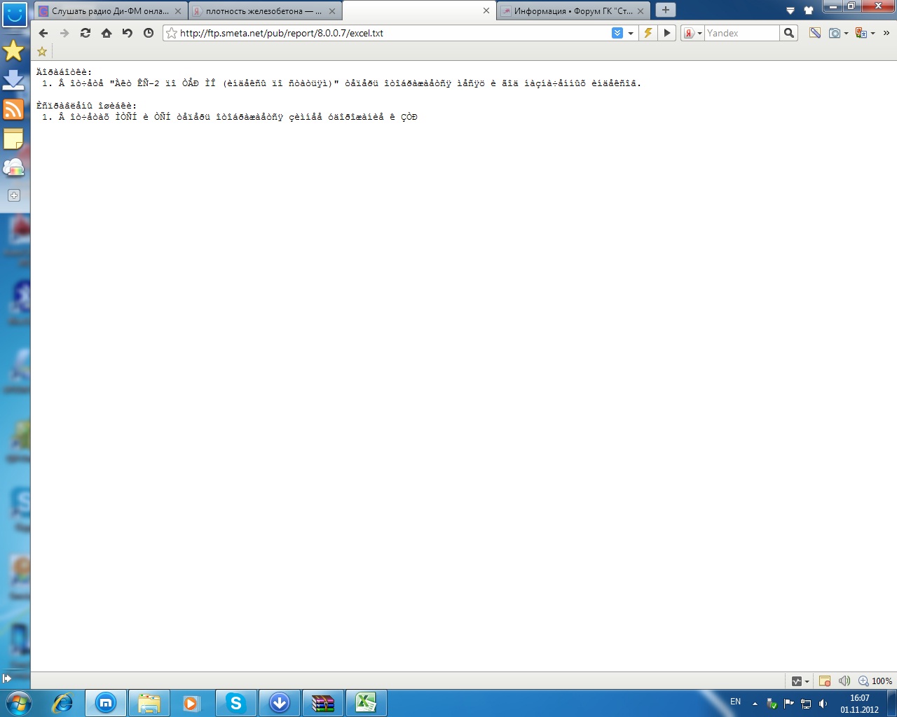

Устанавливаю программу на новый комп. Не могу понять версию шаблонов эксель. В организации имеется индивидуальный шаблон (ОАО "РЖД"), поэтому лишняя загрузка файла Main отнимает много человеческих ресурсов. Прошу указывать на сайте http://www.smeta.ru/static/1_1115.html
редакцию шаблонов и дату их выхода в свет.
Не совпадают мои шрифты с вашими в описании.
