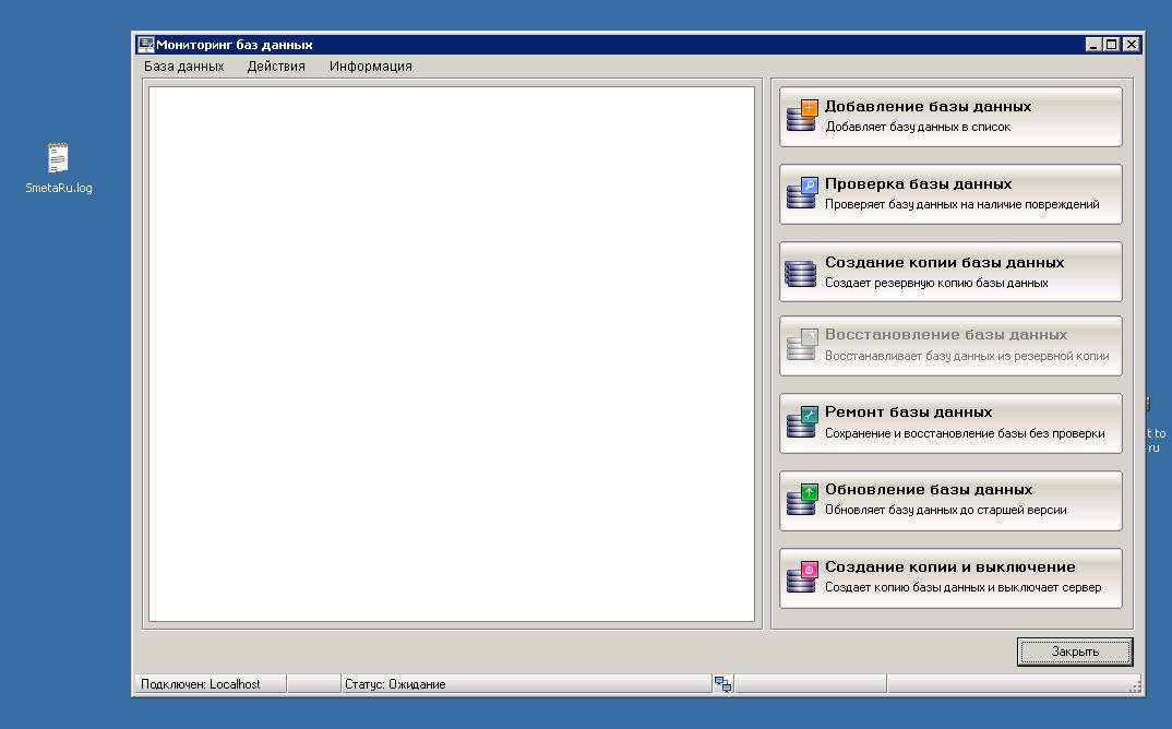

10 июня зашел на сервер выполнить ремонт БД, но «дерево процессов» снова пропало (см. рис. "программа_БД_01").
При вызове разных команд меню, например, >>База данных >> Параметры, или >> Информация >> Информация о БД, окна вызываемых команд отказываются отображаться.

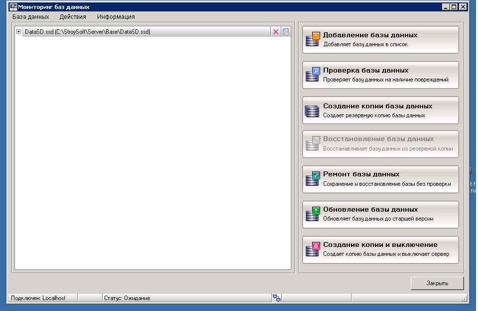

Если подождать 5 минут, в окне "пмБД" появляется линк на БД. (см. рис."программа_БД_02). При этом ссылка на БД отказывается редактироваться или удаляться.

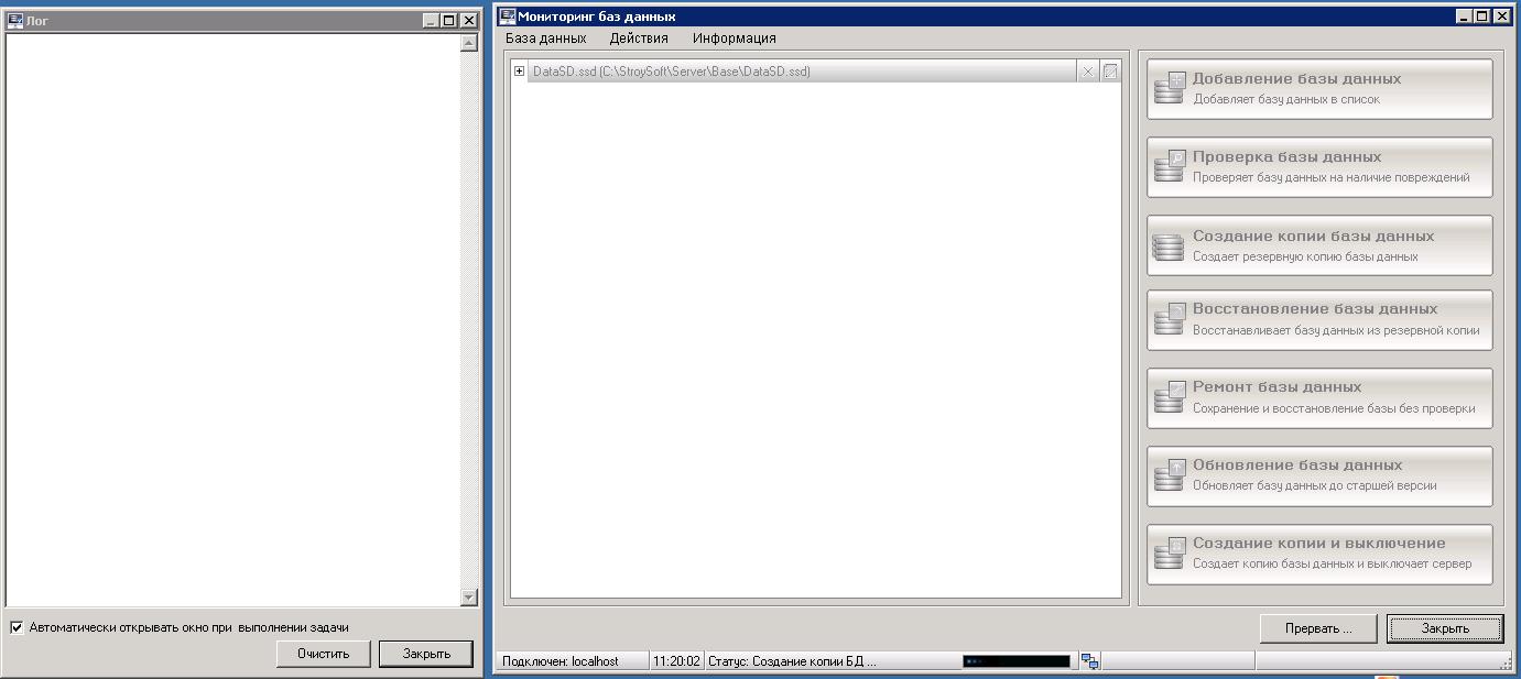

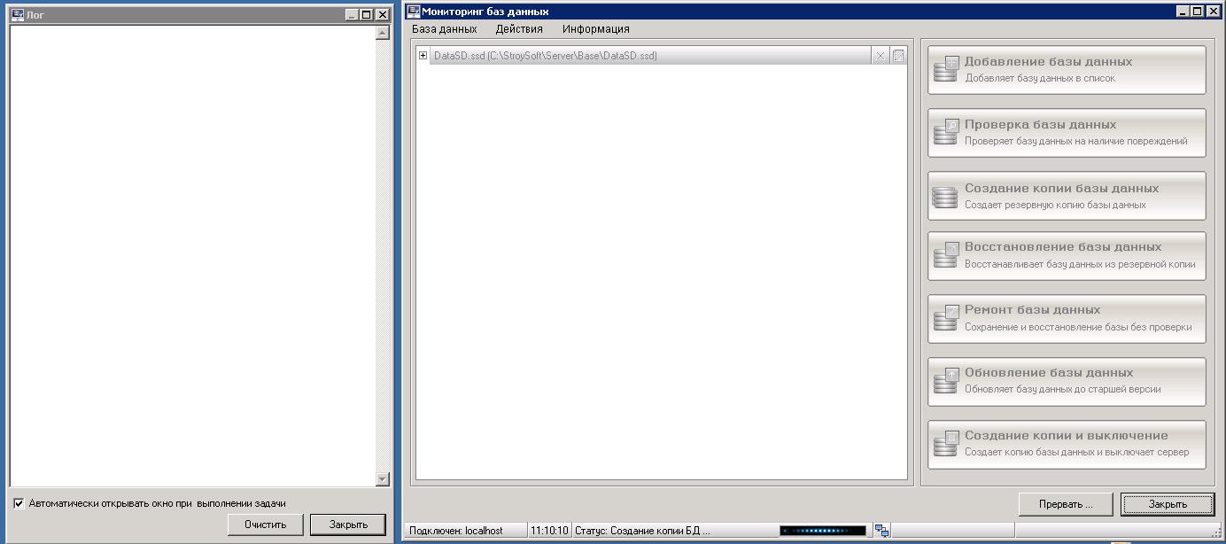

Зайдя на сервер 10 июня и запустив "пмБД", увидел следующие окна (см. рис. ремонт_БД_01 и ремонт_БД_02.
и
Почему процедура создания копии БД стала занимать более 11 часов, против 2 раньше? К слову, до установки патча 7.0.10 ремонт БД занимал не более 120 минут. После установки патча процедура ремонта занимает от 360 минут.
