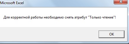

При экспорте сметы в Excel появляется вот такая ошибка и открыть смету в Excel становится невозможно. пробовали переустановить отчеты, перестанавливали сам Excel, ничего не помогла. скажите, пожалуйста, как решить данную проблему?

Во-первых у Вас атрибуты у файлов отчетов установлены "только чтение". Необходимо убрать этот атрибут со всех файлов в папке ExcelShable
Во-вторых необходимо в параметрах Excel установить безопасность макросов на "Включить все макросы".

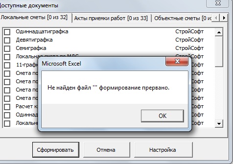

Мне выдает вот такое см. рис смета1.jpg , я нажимаю ОК и потом см. рис смета2.jpg
Это как поправить?((

1. Снять атрибут только чтение необходимо на всех файлах в каталоге "C:\StroySoft\Smeta.ru\Client\ExcelShabl".
2. Сообщение "Не найден файл "" формирование прервано" говорит о том, что отчеты необходимо выгружать из программы smeta.ru, а не на прямую из каталога "C:\StroySoft\Smeta.ru\Client\ExcelShabl"
