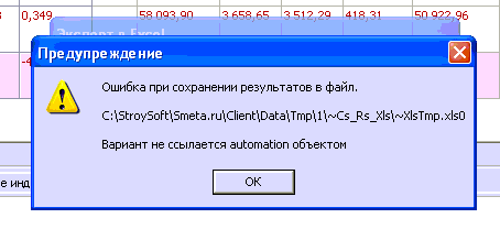

Сообщение semushin Сб Дек 24, 2011 15:59
Вот такая ерунда выскакивает. Как бороться?
Смета.ру 7.0.0.10

Сообщение semushin Сб Дек 24, 2011 16:01
Забыл дополнить.. работаю через удаленный доступ, программу запускаю под администратором. До сегодняшнего дня работало нормально.
Возможно стало появляться после попытки выгрузить в Open Office 3.3

Сообщение Timur Пн Дек 26, 2011 7:54
Возможно, что OpenOffice был установлен не под правами администратора...и лучше установить версию 2.2 или 2.4...т.к. с другими версиями OpenOffice смета.ру может работать некорректно...

Сообщение Timur Пн Дек 26, 2011 7:56
Забыл дополнить...поставьте последний патч...7.0.0.10 )))

Сообщение semushin Пн Дек 26, 2011 9:24
Поставил патч.. заработало.
