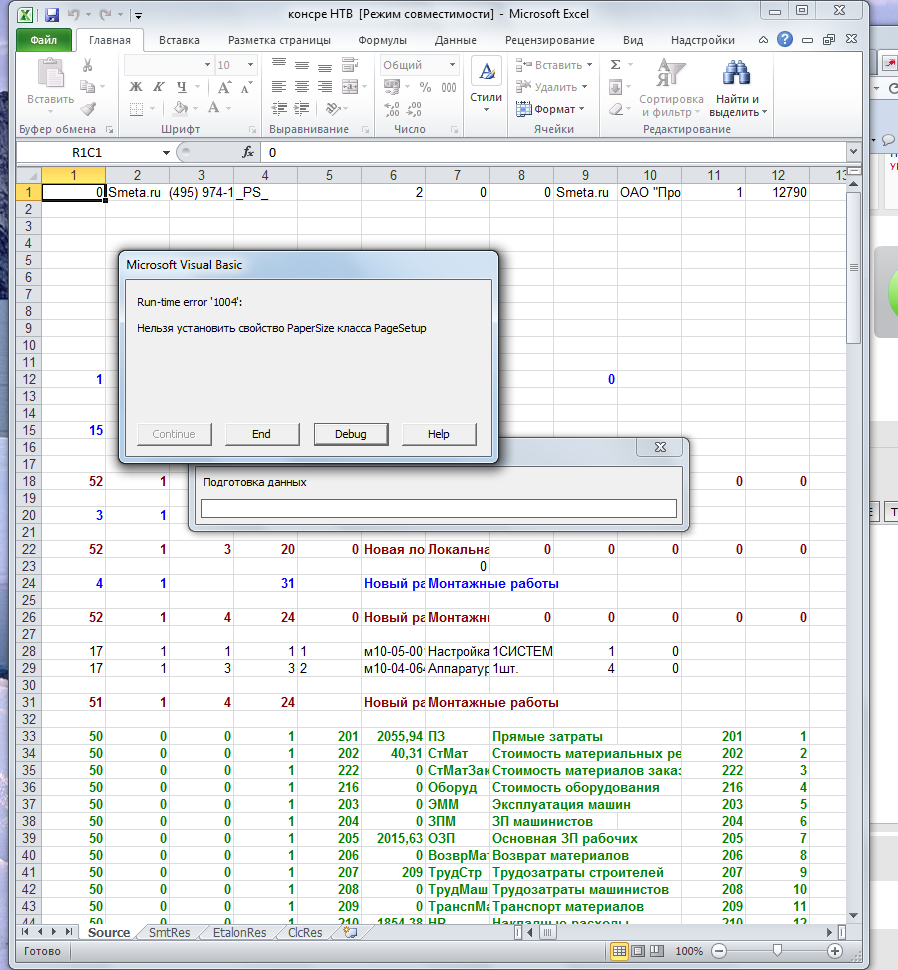

Сообщение mvc65 Ср Дек 14, 2011 22:46
Смета RU 7.0.0.7. от13.07.2011 пи экспорте в excel офис 2010 появляется странное сообщение
подскажите что делать

Сообщение Timur Чт Дек 15, 2011 11:30
Панель управления --> Принтеры и через контекстное меню установите рабочий принтер по умолчанию или "Microsoft Office Document Image Writer".

Сообщение mvc65 Вт Дек 20, 2011 2:42
Спасибо! после установки принтера по умолчанию всезаработло

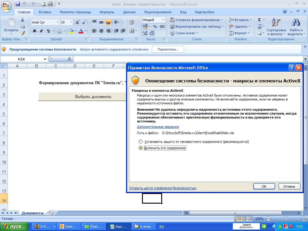

Сообщение Brigadir Пт Июн 22, 2012 12:37
Установил Microsoft Office 2007 вместо более ранней версии. После нажатия кнопки "Экспорт в Exсel" появляется окно безопасности, требующее нажатия дополнительной кнопки. Как избежать лишнюю процедуру?

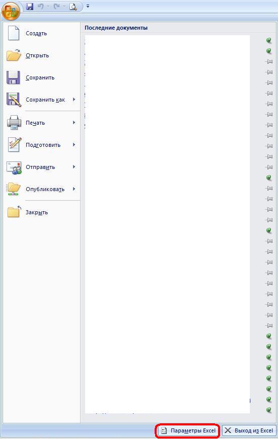

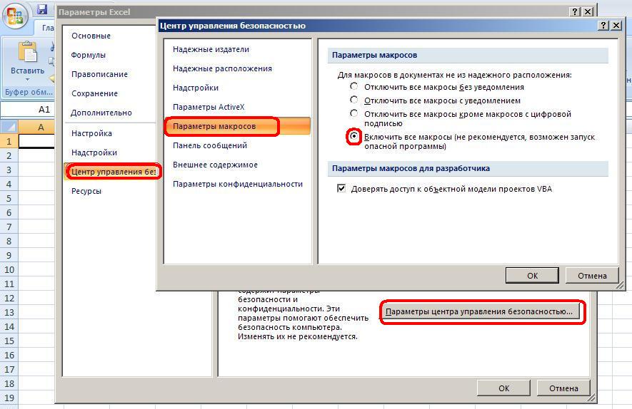

Сообщение Слава Пн Июн 25, 2012 8:58
Параметры Excell - Центр управления безопасностью - Параметры центра управления безопасностью - Параметры макросов - Включить все макросы
