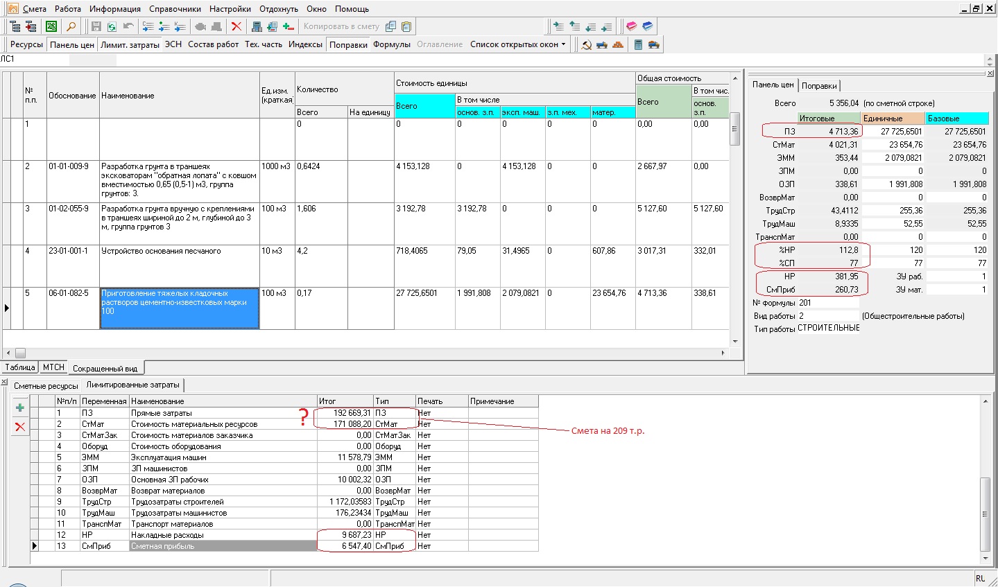

Сообщение Сметчик001 Вс Ноя 20, 2011 21:11
1. На картинке видно, что НР 112,8 %. На сколько мне известно НР берутся от ПЗ, т.е. если ПЗ 4713,36, то НР должны быть около 5 т.р. Но они там 381,95.
2. Смета получилась на 209 т.р., на вкладке лимитированных затрат видно, что смета получается более 360 т.р., а НР и СП всего на 16 т.р. (мало).
3. Ресурсная ведомость показывает стоимость материалов на 200 т.р., а смета сама на 209 т.р. Как такое получилось, если ПЗ 192669 р.?
4. Как мне распечатать лимитированные затраты?
Прошу помощи.

НР и СП берутся от ФОТ, а не от ПЗ. :D
Лимитированные будут распечатаны в EXCEL если вы поставите соответствующую галочку в параметрах печати выходного документа.
Уважаемый Сметчик001, если вы считаете что ваша смета должна быть "более 360 т.р.", ознакомтесь сначала с правилами определения стоимости расценки. Вы складываете Прямые затраты со Стоимостью материалов, тогда как ПЗ = МАТ + ЭММ + ЗПМ, т.е. в 192,7 т.р. (ПЗ) уже сидят 171т.р. (МАТ). Заработная плата машинистов (ЗПМ) в расчете ПЗ не участвует, она дается справочно для расчета НР и СП.
В панели цен в графу всего вписывается сумма ПЗ + НР + СП.
НР и СП считаются от фонда оплаты труда (ОЗП+ЗПМ)
Что вы имеете в виду под ресурсной ведомостью?
Если вам показалось что суммы НР и СП маленькие, то для вас следующая информация:
Судя по скрину вы используете старый типовой расчет для текущего уровня цен (коэф. 0,94 к НР). С 01.01.2011 введен новый порядок определения нормативов НР и СП для текущего уровня цен (0,85 к НР и 0,8 к СП (кроме опред. сборников и расценок). Советую скачать с сайта новый типовой расчет (он работает только на версиях, начиная с 6й (6.1.0.15 и 7.0.0.7)
Соответственно суммы НР и СП будут еще меньше.

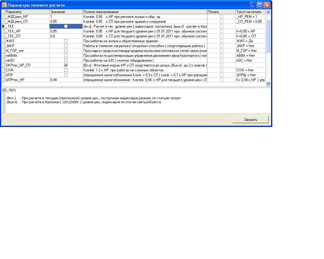

А подскажите пожалуйста где в программе или созданной смете можно вручную задать величину НР и СП? Напрмер я хочу на монтаж Линии электропередачи задать 105% и 60% по этому документу: Методические указания по определению величины
накладных расходов в строительстве МДС 81-33.2004,

Пытаюсь вводить там где задаются индексы к строкам, там вводится, но всё равно у меня считается по старому 95% и 65% м на печать тоже выходит с 95% и 65%. У меня BabyСмета 5.1.0.12

Можно через поправки, но вдруг будете перевызывать строки, забудете галочку, все слетит ...Так что лучше свой типовой расчет сделать, это 3 минуты и 4 нажатия кнопки ...

Составил электромонтажную смету жилого многоквартирного дома в ТЕРах Саратовской области, сборники м08-......и р67-....... Экспертиза прислала замечание: Занижены НР и СП. С её слов региональный индекс уже учитывает понижение 0.85 и 0.8, поэтому применять их не следует. Чтобы хоть как-то сориентировать применил типовой расчёт 5-й версии программы, когда понижение идёт только 0.94*НР. Итоговая сумма получилась еще меньше (пародокс? или моя ошибка).
Мне необходим типовой расчёт для ТЕР без всяких понижающих коэффициентов. Не смог его найти.

Типовой расчет называется: Версия 7.0.0.7 от 28.10.2011: для ФЕР, с п.3757-КК/08, п.6056-ИП/08,п.10753-ВТ/08 и п.15127-ИП/08 (Кап. ремонт произоводственных зд.): Центральные регионы: Текущие цены
в параметрах к расчету уберите галку на пункте "_ТЕК". см. вложение.

Типовой расчет Версия 7.0.0.7 от 28.10.2011: для ФЕР, с п.3757-КК/08, п.6056-ИП/08,п.10753-ВТ/08 и п.15127-ИП/08 (Кап. ремонт жилых / общ. зд.): Центральные регионы: Текущие цены

Скажите пожалуйста, а у меня наоборот не включаются автоматически понижающие коэффициенты. Хотя галочки стоят
