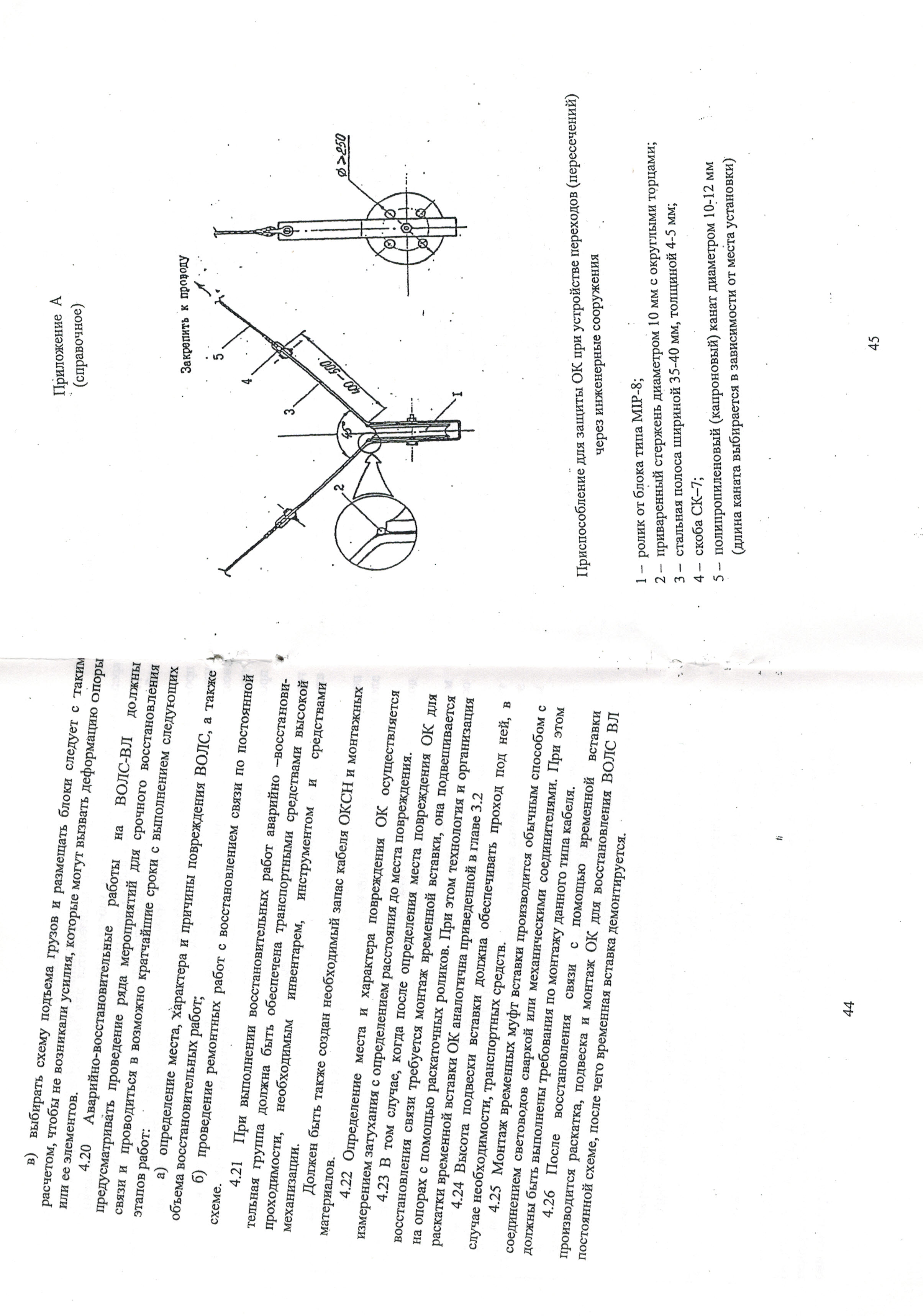

Коллеги, подскажите пожалуйста, как можно осметить данное сооружение при подвеске проводов ЛЭП
Можно ли использовать просто процент на временные сооружения или кому-то уже попадалось данное сооружение?

ну так и осметить просто вот как оно монтриуется поэтапно. Смета будет маленькая и на три копейки, но войдет она в Главу 8 сводного сметного. А процент на ВСИЗ берется же от СМР от итога глав 1-7. Хоть на три копейки, но общая сумма ВЗис будет больше.
А без этой сметы Вы и так берете временные по-любому.
