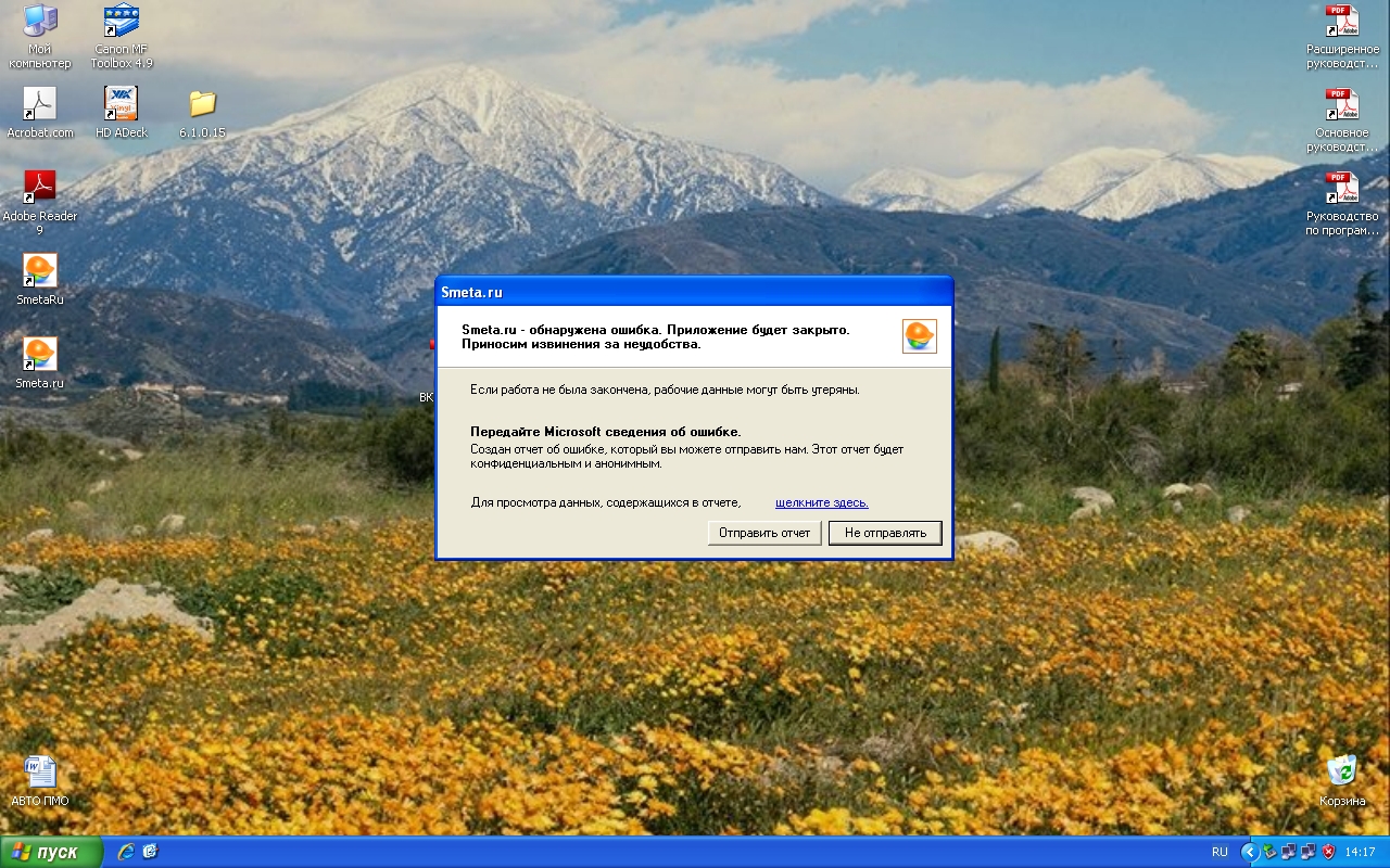

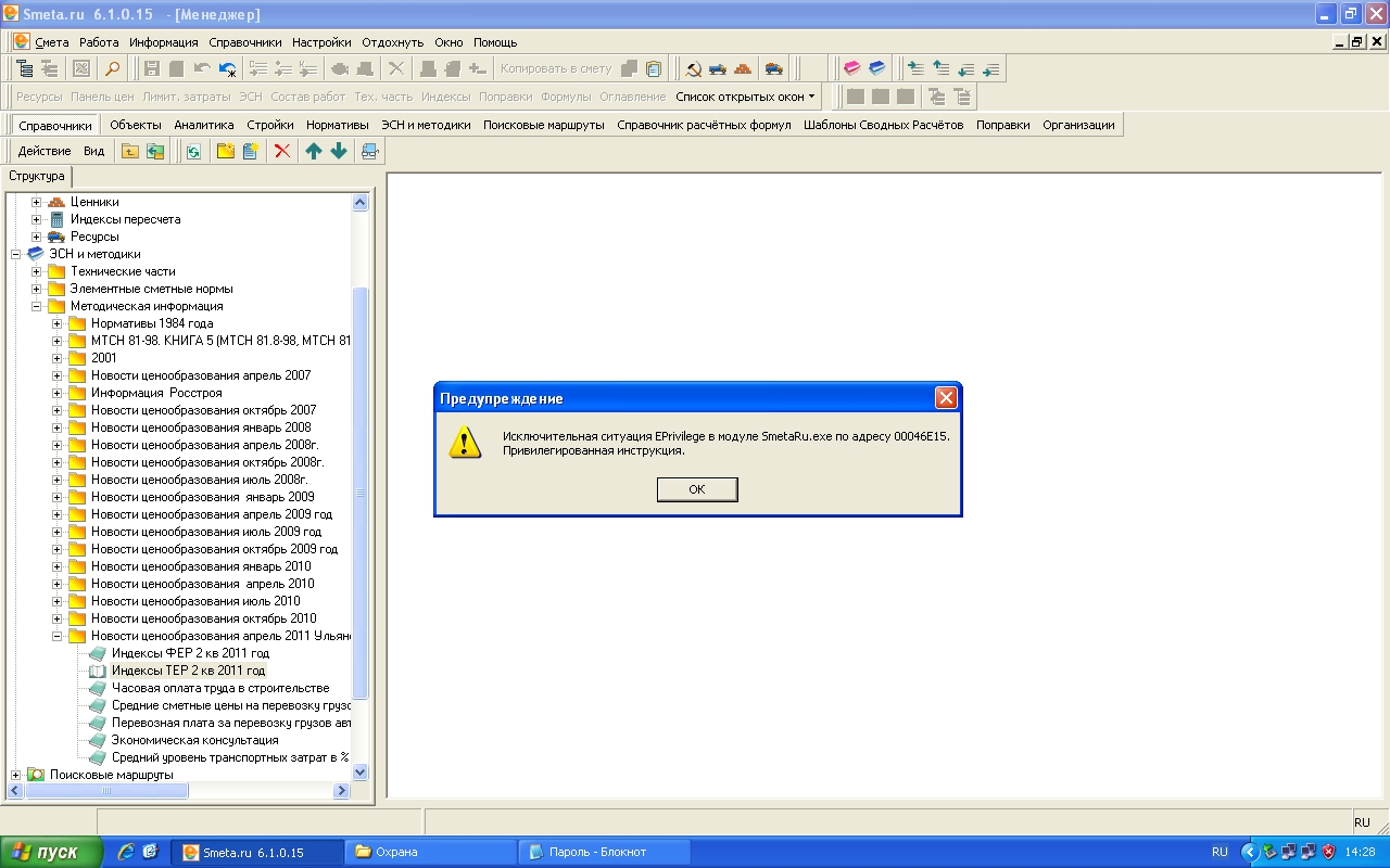

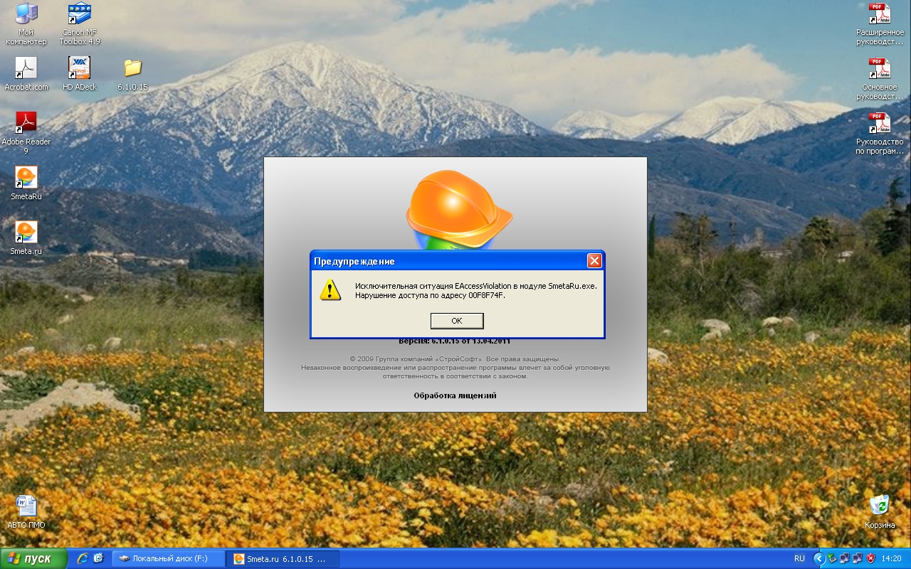

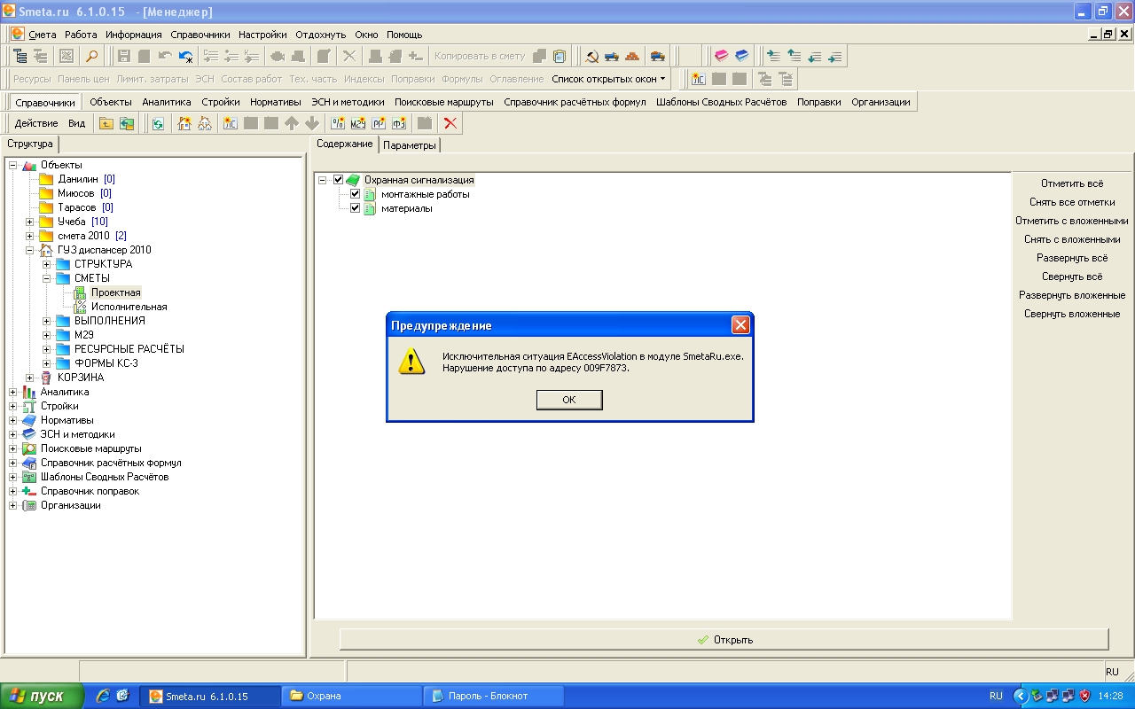

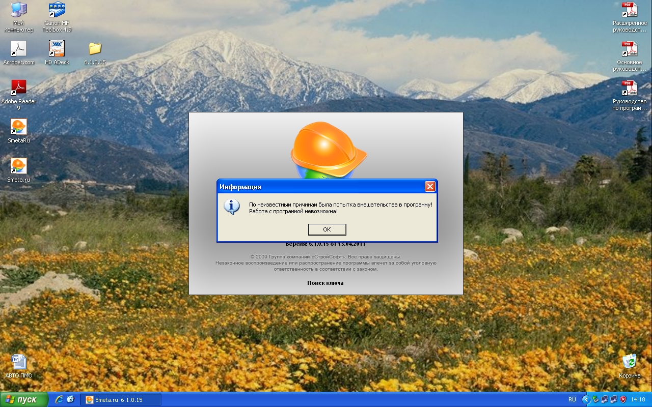

Здравствуйте. ПК "Smeta.RU", версия 6.1.0.15, ОС Windows XP. При работе с программой произошел сбой - перестала запускаться (рис. Запуск, Запуск2, Запуск3). Переустановили программу, ошибки при запуске были те же, но после нескольких перезагрузок она открылась. Но работать в ней все равно нельзя (рис. Работа, Работа2). При любых действиях выскакивают эти сообщения и программа закрывается. Ключ перепрошивали, даже с другим ключом пробовали - эффект тот же самый. В чем может быть дело?

Вот просто так на ровном месте? После нескольких месяцев(лет) бесперебойной работы? Похоже на выход из строя аппаратной части (по причине перегрева или "старости") - версия может быть подтверждена/опровергнута соответствующими утилитами или установкой программы на "чистую" систему (напр., на другой раздел жесткого диска)...
...еще можно попробовать установить новые драйверы ключа поверх "старых" (ключ на время установки желательно отключить от системного блока)
