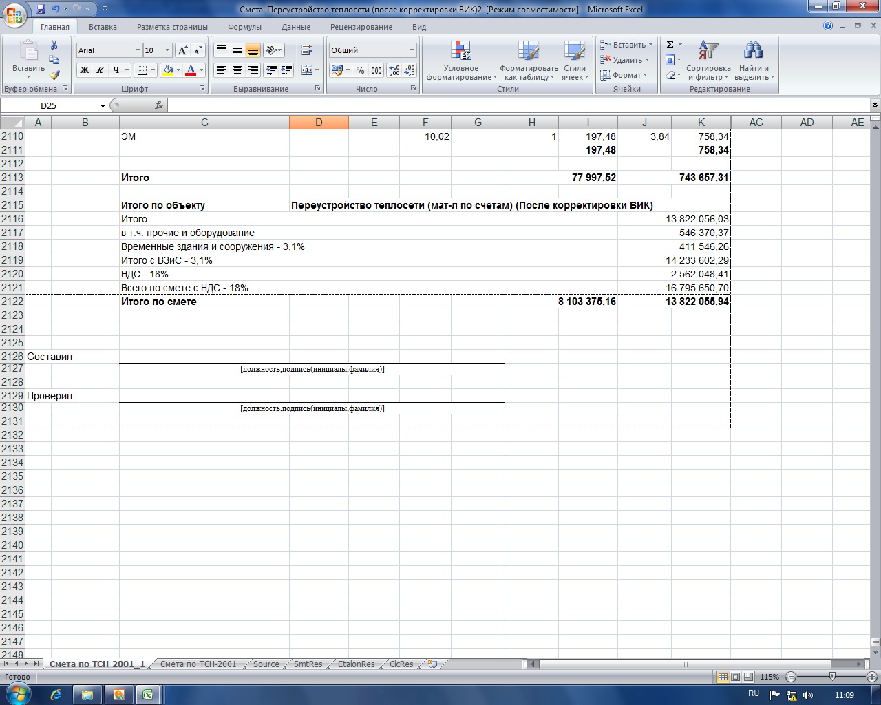

Подскажите пожалуйста, при экспорте в Excell "Итого по объекту" не бьется с итогами моих Лимитированных затрат аж на 7-9 копеек.
Причем на другом рабочем месте перекинул объект - итоги лимитированных сходятся с итогом Excell.
Пересчитал в программе вручную итог лимитированных является правильным.
Помогите решить проблему. Заранее спасибо!
Вот пример.

Проблема в том что итоги считаются у вас по разному...а именно итог "Итого по смете" рассчитывает, так что коэф. 1,78 умножается для каждой строчки, а в лимитированных у вас в формуле применяется 1,78 один раз на все строчки...соответственно чисто математически у вас будут расхождения в конечных цифрах...как вариант могу вам предложить в программе итоговые значения не округлять (нажимаете F3 --> основные --> Точность округления = -1 (не округлять)). Выгрузите заново в Excel и по идее должно все сойтись...

То что не сходится - это нормально, но 1-2 копейки (так всегда было, иногда сходится иногда нет), 7-9 копеек -это уже точно ошибка..
У меня точность и так стоит -1 итоговые 2
Тем более на другом компьютере итоги сходятся только на моем начали не сходиться...
