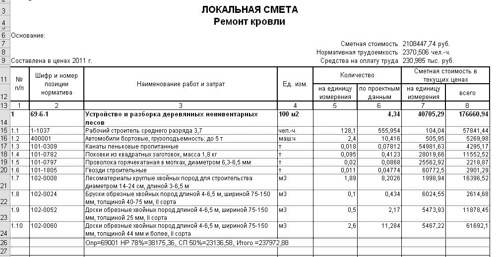

Как изменить настройки в программе Smeta.ru версии 6.1.0.15, чтобы при составлении смет она выдавала нормативы с подчинёнными строками(включёнными позициями в эти нормативы)?
Пример во вложении.

А разработчик шаблонов какая организация? Если "СтройСофт"(что мало вероятно), то есть параметр "Печатать подчиненные строки" иначе обратитесь непосредственно к разработчику.

Если Вы имеете в виду, чтобы при выводе сметы в Excell печатались все материалы, машины и рабочие, включенные в расценки, то Вам стоит попробовать выходные формы для Ресурсного расчета, их там много и найти похожий всегда можно. Ну или довести до нужного вида удалив ненужные столбцы.
Попробуйте, например, вот эти:
1) Смета для базисного метода (11-графка)
2) Смета для ресурсного метода (14-графка)
3) Смета для ресурсного метода (14 гр.)
После выбора нужного Вам шаблона на вкладке Ресурсы не забудьте указать, какие ресурсы Вам нужно показать в смете.
