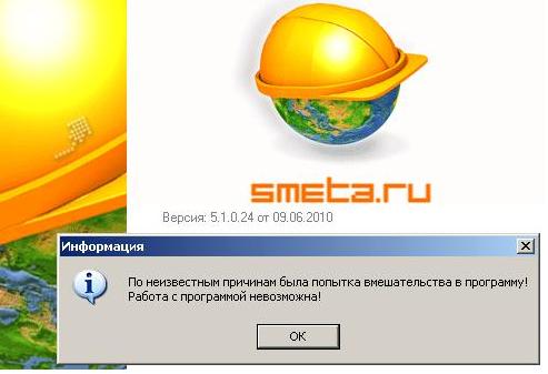

При входе в Smeta.RU версии 5.1.0.0. стала появляться ошибка "По неизвестным причинам была попытка вмешательства в программу. Работа с программой невозможна.", после которой программа завершает работу.
По рекомендации местного специалиста поддержки Smeta.RU была обновлена до версии 5.1.0.24. Ошибка сохранилась.
Конфигурация:
- Smeta.RU версии 5.1.0.24, локальная (клиент и сервер на одном ПК)
- ОС Windows XP HE
- ключ USB, локальный
Дополнительно:
- Перед началом сбоя установки и обновления программ на ПК не производилось
- При отключённых антивирусе и брандмауэре ошибка сохраняется
- БД проверяется и бакапится успешно (утилитой)
- Обновление с 5.1.0.0. до 5.1.0.24. прошло без ошибок

Проблема в ключе, перезвоните по телефону (861)279-75-48(49) - это наш дилер в Краснодаре, Вам обязательно помогут.

Перепрошивка ключа помогла. Благодарим дилеров в Краснодаре за оперативную помощь!
