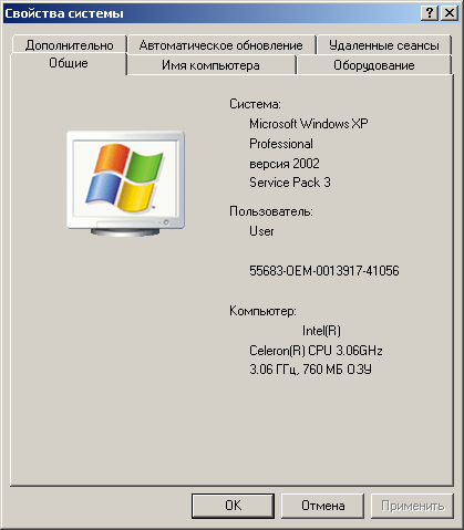

Сообщение kondrakov Пт Мар 18, 2011 15:14
вот такой комп у меня + работает автокад 2011 + 1с + Microsoft Office Outlook 2007 (все это постоянно)

Сообщение supercub Вт Мар 22, 2011 16:45
Откройте диспетчер задач => перейдите на вкладку Быстродействие.
посмотрите сколько памяти занято в данный момент и сравните с установленной оперативной памятью
у меня следующие "сметные" процессы:
smeta.ru кушает примерно ----------------30 Мб
служба поиска по нормативной базе ---- 220 Мб
СУБД Firebird --------------------------------20 Мб
IB_BackUp ------------------------------------6 Мб
Итого: примерно 276 Мб необходимо для Smeta.Ru
Чтобы у вас все работало быстро необходимо 760-276 Мб сводной памяти
