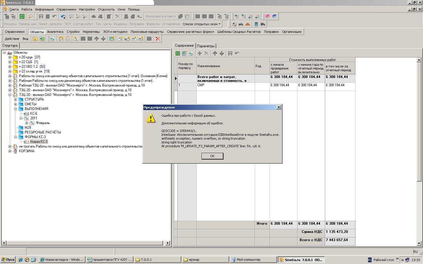

Здравствуйте!
Операционная система Windows XP SP3
Версия smeta.ru 7.0.0.1
При формировании КС-3 на последнем шаге выдаёт следующую ошибку (прикреплен файл). У вас на форуме нашел тему с такой-же ошибкой, но это тема за 2007 год и там всё исправили патчем, а тут что делать? Думал, что это из-за слишком длинных названий объектов, но переименование ничего не дало.

Попробуйте в параметрах актов в ветке "Должностные лица" сократить наименования должностей (до 40 символов).
А в общем ошибку поправим, надеюсь в ближайшем патче.
Если это возможно, прикрепите на форуме экспортированный объект, чтобы мы были уверены, что точно исправили ошибку.

Большое спасибо - помогло.

Ошибка исправлена в патче 7.0.0.2
