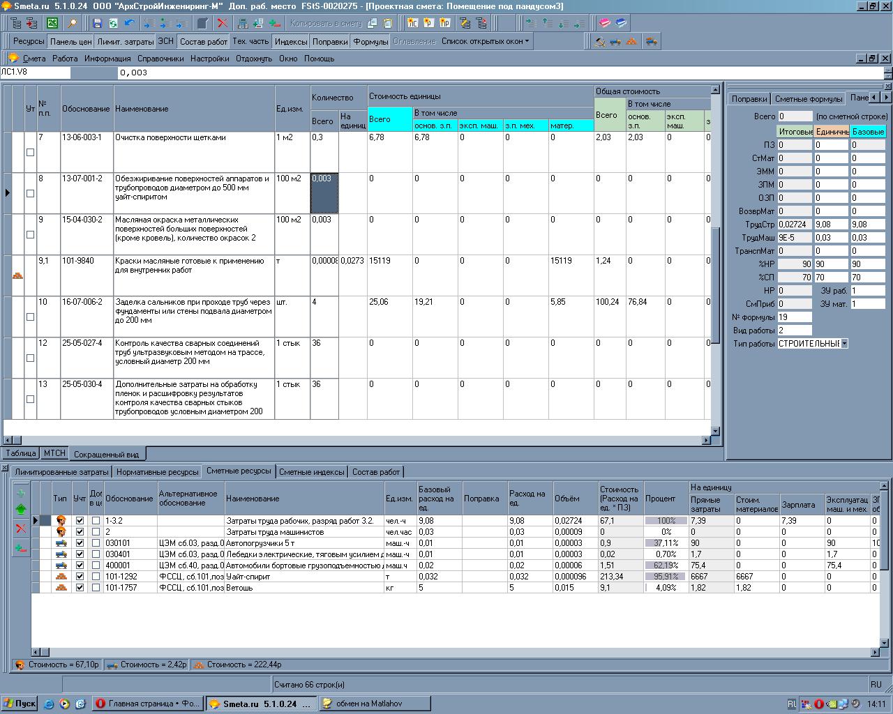

смета в терах краснодарского края. почему "пустые" и что с ними делать?

Сообщение ABK Вт Фев 22, 2011 15:44
1 вариант - включено какое-то округление до целых, без копеек.
2 - 25 сборник только в ГЭСН есть, а его только ресурсным можно посчитать. а ресурсы не забили.
что-то из этой серии.

Сообщение Kukushka Чт Фев 24, 2011 9:16
спасибо,первый вариант точно нет,над вторым буду работать

Сообщение Kukushka Чт Фев 24, 2011 9:19
в гэсне тоже пустые :(

Сообщение ABK Чт Фев 24, 2011 10:04
Kukushka писал(а):в гэсне тоже пустые :(
так заполненные ГЭСНы - это уже ФЕРы и ТЕРы.

Сообщение Kukushka Чт Фев 24, 2011 13:08
значит считать надо?
мне только 25-05-027-4 и 25-05-030-4 остались.остальные заменила.

Сообщение Сметный тролль Чт Фев 24, 2011 16:05
Уважаемая Кукушка,
Данный сборник отсутствует как в базе ТЕР, так и в базе ФЕР, т.к. он не был опубликован и существует только в базе ГЭСН, а по скольку ГЭСН - это только нормы, цен там и не будет. Таким образом либо калькулировать расценку самостоятельно, либо.... искать другие варианты. )))

Сообщение Kukushka Чт Фев 24, 2011 17:03
Уважаемый Сметный тролль,
Спасибо за внятное обьяснение)
ищу варианты))
