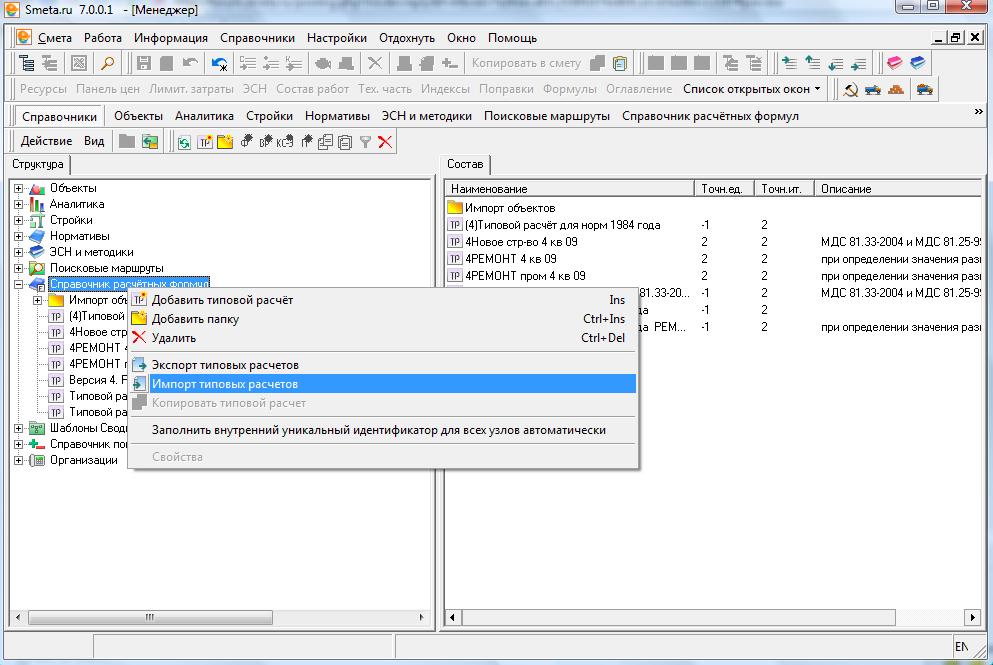

Подскажите, алгоритм установки этих формул!!!! Не пойму, как их устанавливать! Очень надо )

Сообщение Сметный тролль Вт Фев 08, 2011 15:11
Справочники - Справочник расчетных формул - правой кнопкой мыши на любой существующий типовой расчет - "импорт типовых расчетов" - выбираете файл.

Сметный тролль писал(а):Справочники - Справочник расчетных формул - правой кнопкой мыши на любой существующий типовой расчет - "импорт типовых расчетов" - выбираете файл.
В закладке Справочники я не нашла "Справочник расчетных формул", есть только "Справочник видов нормативных баз" (((...Чет там не нашла импорта типовых расчетов...Может, я что-то не так делаю...Можете, еще раз, для особо одаренных:)

Сообщение Kir Ср Фев 09, 2011 15:10
Как-то так...

Сообщение Печенега Ср Фев 09, 2011 15:39
А-а-а-а-а!!! СПАСИБО!!!! ОГРОМЕННННННОЕ )....
