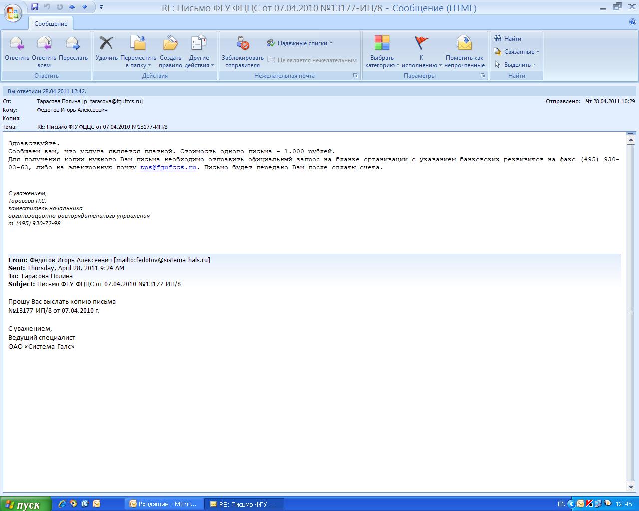

Сообщение Федотов И Чт Апр 28, 2011 11:52
Письмо оказалось платным.
