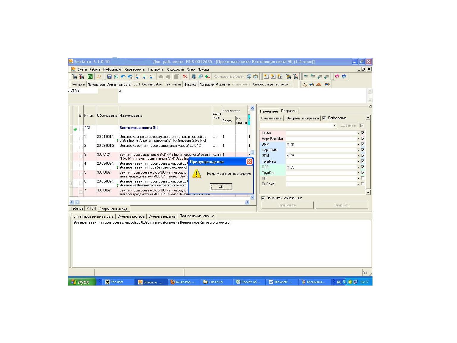

Сообщение Brigadir Ср Мар 23, 2011 9:37
Скопировал смету созданную в 2008 году ( в то время была 3-я версия программы). В процессе копирования появлялись сообщения "Не могу вычислить значение". Попытался изменить объем, снова появляется то же сообщение. Объемы изменяются, а итоги нет (лимитированные остаются те же). Данные о программе в подписи зелёным шрифтом. Smeta.Ru ; 6.1.0.10 ; XP/MS office ; 1 комп ; USB локальный
Помогите избавиться от данной ошибки, чтобы не перебивать смету заново.

Сообщение Слава Ср Мар 23, 2011 10:33
Похоже, у Вас в лимитированных затратах есть формула, которую программа не может вычислить. Попробуйте заменить итоги.

Сообщение Brigadir Ср Мар 23, 2011 11:11
Итоги изменял, даже пробовал скопировать строки обоснований из старой сметы в новую-не помогает. Перед копированием строки также выскакивает предупреждение. Отправляю смету в программе для анализа.

Сообщение Semenov Ср Мар 23, 2011 11:42
попробуйте "переназначить" типовой расчет (перевызвать формулы)
