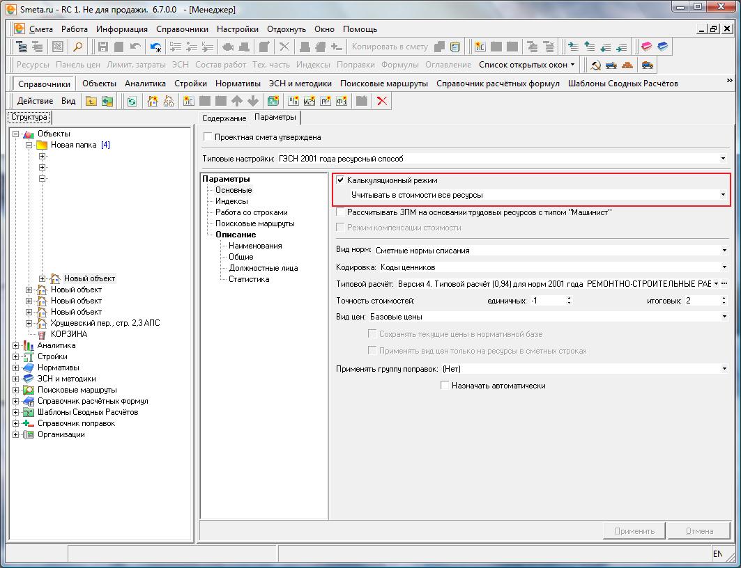

В параметрах объекта выберите калькуляционный режим расчета (учитывать в стоимости все ресурсы).

Re: Как сделать ресурсную смету?
Сообщение Kir Вт Ноя 16, 2010 11:28

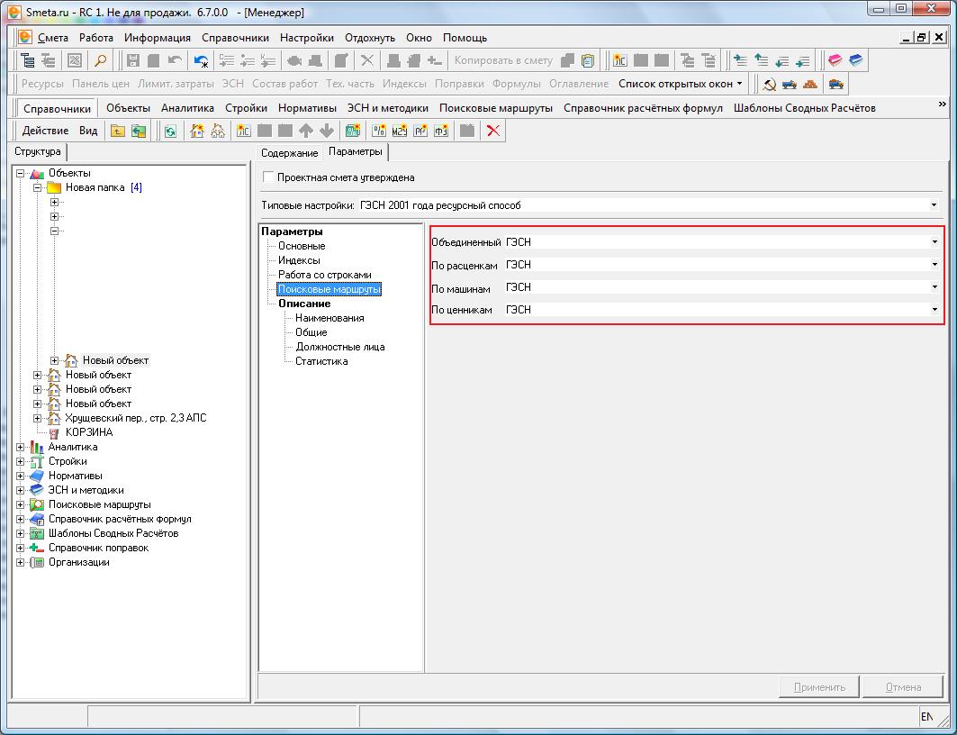

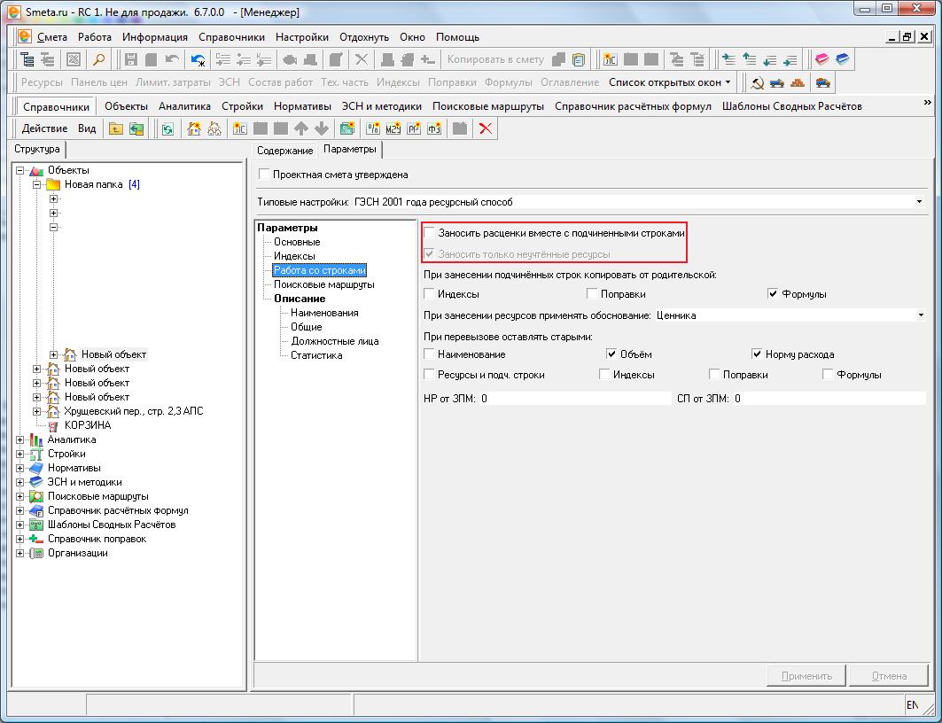

Все просто...
Параметры расчета сметы.
Работа со строками.
Поисковые маршруты.

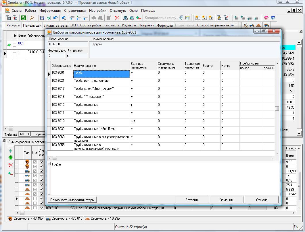

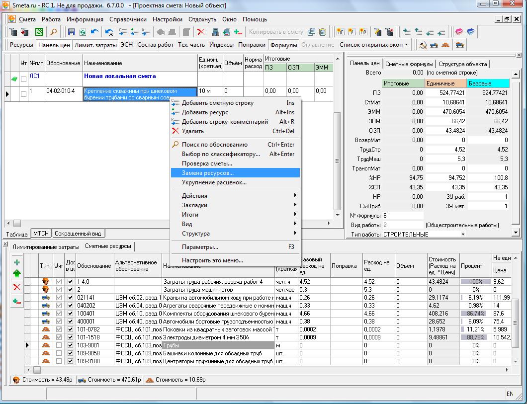

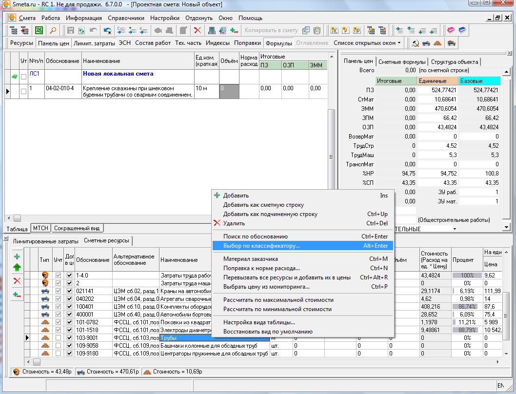

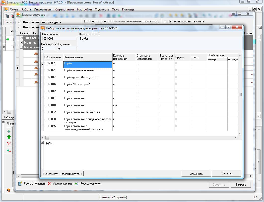

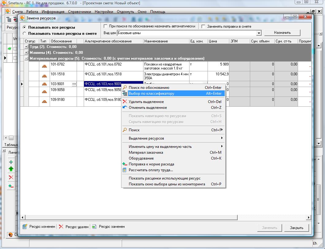

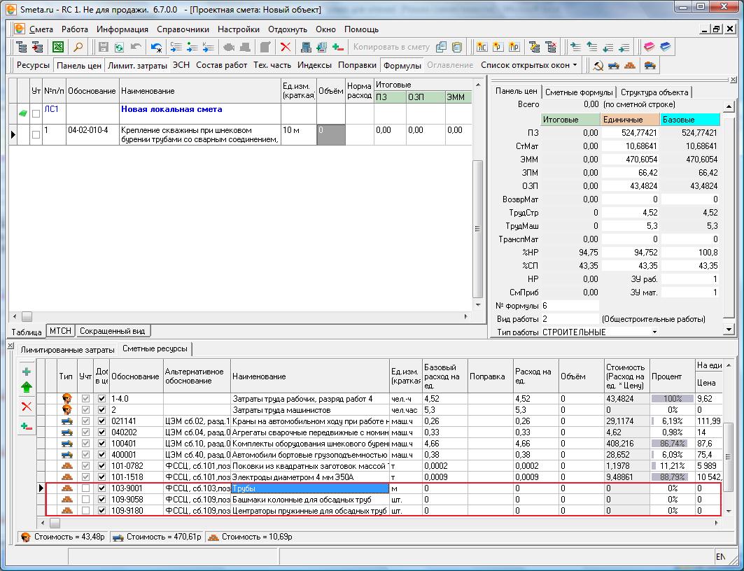

Да, в расценках могут быть неучтенные ресурсы с нулевыми нормами расхода и (или) ценами. Как и в случае расчета сметы базисно-индексным способом такие ресурсы подлежат замене или назначении им расхода и (или) цены. Отличие калькуляционного режима заключается в том, что ресурсы не выносятся в смету подчиненными строками. Замена производится либо в сметных ресурсах, либо в смете вызовом режима "Замена ресурсов". Выходная отчетная форма не обязательно должна быть "Ресурсной ведомостью".
Неучтенные ресурсы.
Открытие окна классификатора.
Окно классификатора в сметных ресурсах.
Открытие окна "Замены ресурсов".
Выбор "родственных" ресурсов по классификатору.
Рекурсия. Замена ресурса в "Замене ресурсов".

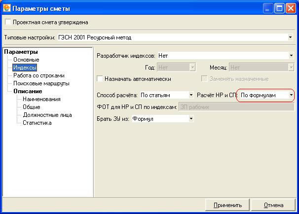

Сообщение Слава Ср Ноя 17, 2010 12:18
НР и СП назначаются атоматически из типового расчета назначенного на объект, а у Вас из неназначенного сборника индексов
