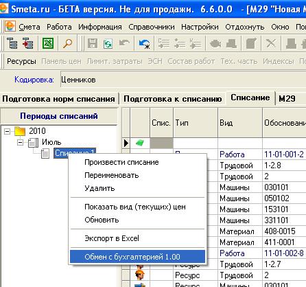

Сообщение greaty Вт Окт 12, 2010 15:41
Здравствуйте! Скажите пожалуйста, есть ли возможность выгрузить форму М29 из сметы,версия 6 в 1С: Бухгалтерию, версия 8? И если это возможно, то как это сделать? :?:
Спасибо.

Сообщение Слава Вт Окт 12, 2010 16:44
Данные из формы М-29 можно выгрузить с формат БОСБ, который понимает «1С:Подрядчик строительства 4.0. Управление финансами» и «1С:Подрядчик строительства 2.3»
БЛОК ОБМЕНА СМЕТ с БУХГАЛТЕРИЕЙ

Сообщение greaty Вт Окт 12, 2010 21:23
Т.е. это нужно специально докупать, правильно я поняла?
А можно еще вопрос в вдогонку, может быть вы знаете, есть в смете.ру какой-либо документ, в котором бы отражались все материальные ресурсы, в т.ч. и скрытые, с объемами и текущей ценой (пересчитанной с помощью индексов из базовой)? Т.к. м29 не совсем меня удовлетворяет,а рр (несносный расчет) почему-то ставит индексы равные 1 ( если выбирать индексы на тот период, как в смете, а если на следующий месяц, например, то нормально отображает). Извините, если эта тема уже обсуждалась- сил нет выискивать...

Сообщение Слава Ср Окт 13, 2010 9:03
Если на 3 этапе формирования ресурсного расчета в секции "Индексы" выбрать сборник индексов и поставить галку "назначать автоматически", то они проставятся сразу.
Индексы, равные 1, проставятся в том случае, если в самом сборнике индексов нет.

Сообщение greaty Ср Окт 13, 2010 9:33
Никеров Александр писал(а):
greaty писал(а):Т.е. это нужно специально докупать, правильно я поняла?
В стандартной бухгалтерии таких возможностей нет, надо покупать специализированную конфигурацию
Спасибо, Александр, все понятно.
greaty
Сообщения: 23
Зарегистрирован: Вс Авг 31, 2008 19:24
Re: синхронизация с 1С:
Сообщение greaty Ср Окт 13, 2010 9:37
Слава писал(а):Если на 3 этапе формирования ресурсного расчета в секции "Индексы" выбрать сборник индексов и поставить галку "назначать автоматически", то они проставятся сразу.
Слава, к сожалению, у меня так и не получилось создать РР с учетом текущих цен, индекс как и прежде равен 1.
Я беру индексы ФЕР на апрель, которые у меня безусловно есть, они и отображаются в настройках..
Если взять на май, то все рассчитывается!
Что я могу не так делать?
Или может РР предполагает только базовые цены (хотя зачем тогда там столбец "сметные - с учетом индекса"?)

Сообщение Никеров Александр Ср Окт 13, 2010 9:47
Будьте внимательны.
В этом случае индексы для учтенных в расценках материалах, будут назначаться как на неучтенные. И итоговая стоимость материалов по смете не будет совпадать со стоимостью РР

Сообщение greaty Ср Окт 13, 2010 9:53
Будьте внимательны.
Так что же мне делать??? Можно какую-нибудь поэтапную инструкцию, для блондинок... :?

Сообщение Слава Ср Окт 13, 2010 16:50
Позвоните в техподдержку (495) 974-15-89, поможем
