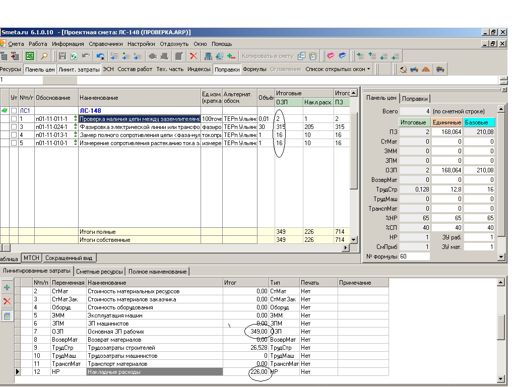

Здравствуйте. Возник вопрос по алгоритму расчета НР. Для наглядности покажу на пусконаладке (см. прикрепление). Параметры округления итоговых - до целых. ФОТ 349, посчитан правильно, НР - 226, посчитан неправильно. Проверяем 349*0,65 (процент НР)=226,85, округляем - получаем 227. Почему так получается, я понимаю. Суммы НР по строкам округляются до целых, где-то копейки теряются, где-то добавляются. В итоге возникает погрешность, которая потом накапливается и получается неправильный результат. А нельзя ли в алгоритм расчета внести изменения, чтобы при округленных до целых суммах по статьям ПЗ накладные расходы считались бы с округлением до 2 знаков, суммировались бы в лимитированных и уже в лимитированных округлялись бы до целых?
Накладные расходы рассчитаются как на скриншоте суммой по каждой строке. Смотрите как считаются итоговые НР в панели цен и сметных формулах.
