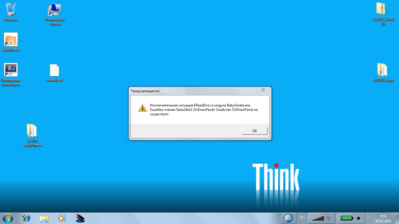

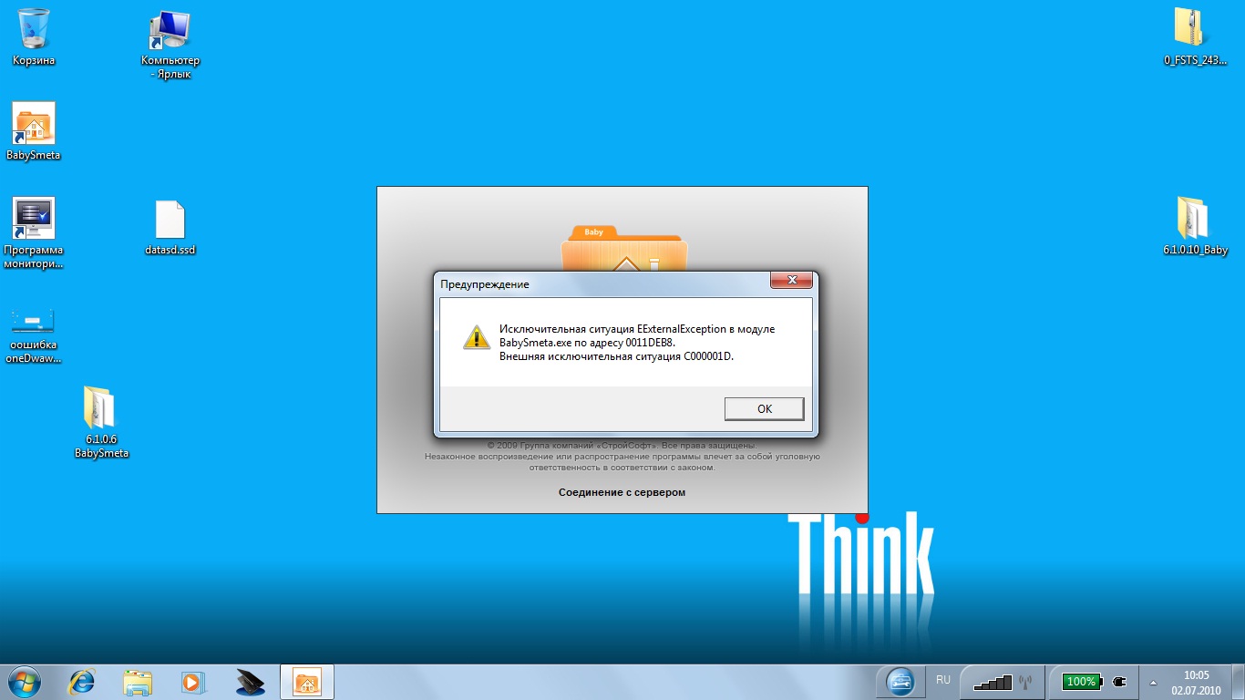

Наша организация приобрела ноутбук Lenovo type 0301-4CG ThinkPad Edge и решила переустановить программу BabyСмета 6.1.0.10. Программа установилась в штатном режиме, но после установки возникли различные проблемы. Причем ошибка появляется на разных стадиях. Причем иногда программа запукается. Подскажите, что в этом случае можно сделать. Операционная система Windows 7 домашняя базовая.

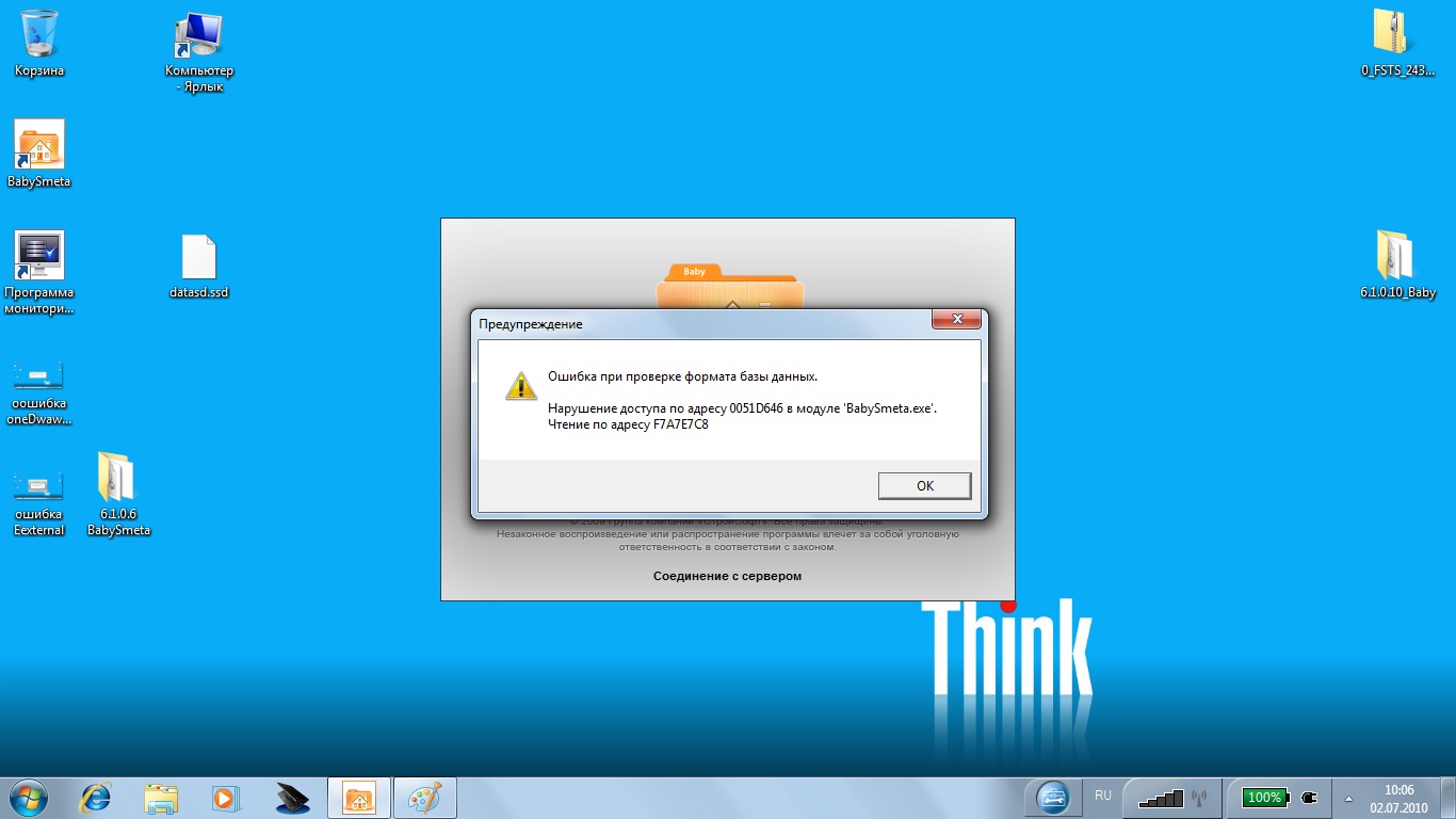

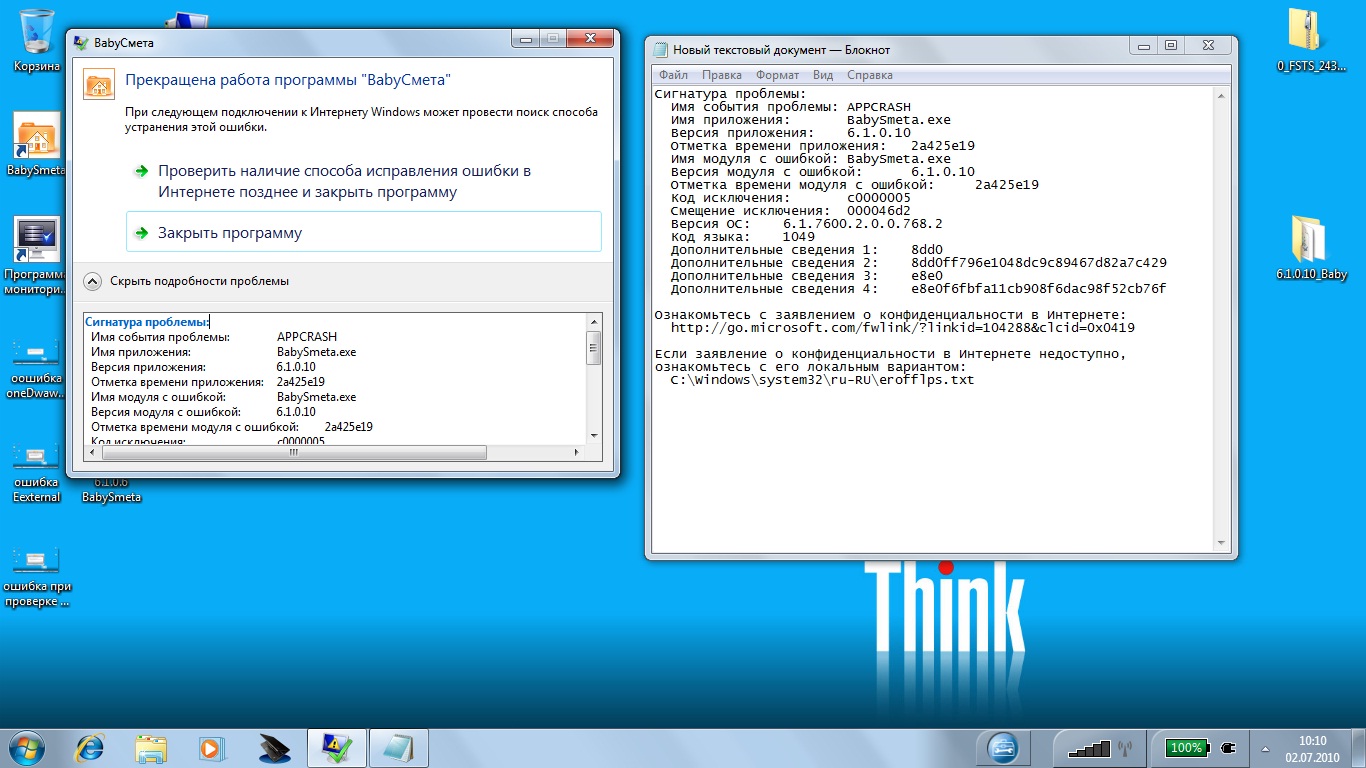

Вот практически все ошибки с которыми мы сталкнулись при запуске программы.
Самая частая ошибка, появляется в большенстве случаев.

Всем спасибо за проявленный интерес к нашей проблеме. Но мы смогли разобраться своими силами. Просто скачав новые драйвера для ключа с сайта разработчика ключей Hardlock http://www.aladdin.com/support/hasp/enduser.aspx. Теперь программа запускается без каких либо ошибок.
