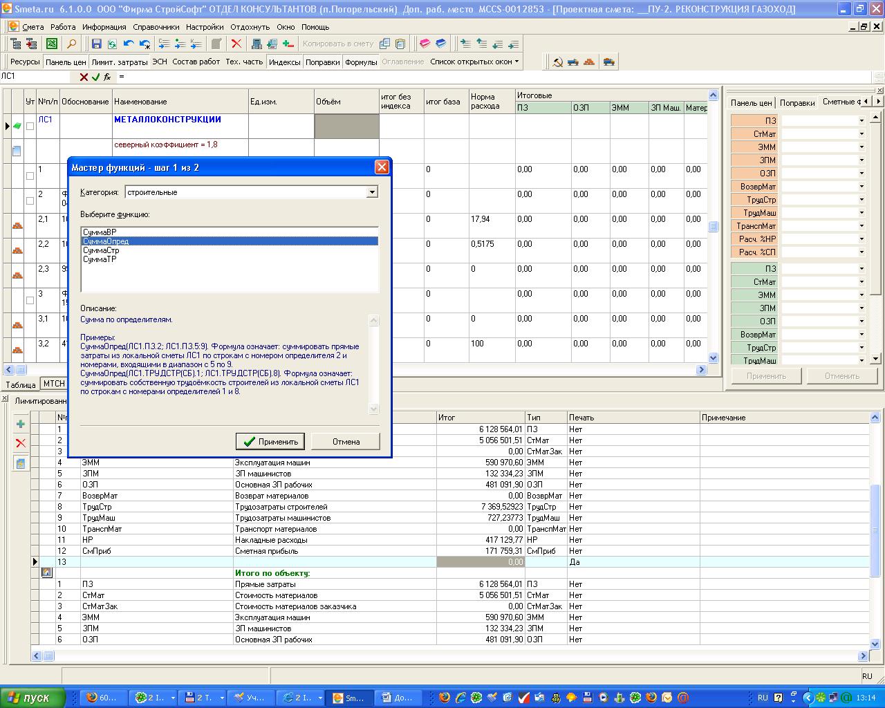

Заказчик требует сметы в формате 11 графке по МДС и чтобы после каждого раздела был концевик, в котором по каждому виду работ можно можно было видеть индексы, НР и СП по каждому виду работ. Подскажите как это сделать в смета.ру 5.1 ?

Уважаемый(ая) ya.smet4uk! данную информацию можно собрать в режиме "Лимитированные затраты"--- "Мастер функций"

прошу прощения, вроде делаю как у Вас на картинке, но ничего не получается. Если не сложно скиньте пожалуйста Вам пример в смете.ру. Спасибо

Давайте поступим вот как: Вы можете скинуть свою смету, где не получаются итоги в лимитированных затратах на наш эл. адрес konsultant@smeta.ru Абрамов Данис, Мастеренко Александр помогут Вам в создании инидивидуальных итогов. Или звоните мне непосредственно. Ишутина Татьяна. наши тел. (495)974-1589, (495)221-7859.

Татьяна спасибо Вам большое за ответ, мне пока нужно разобраться как это делается, поэтому если не сложно скиньте пожалуйста маленький примерчик сметки, а уже постараюсь разобраться. Спасибо.
