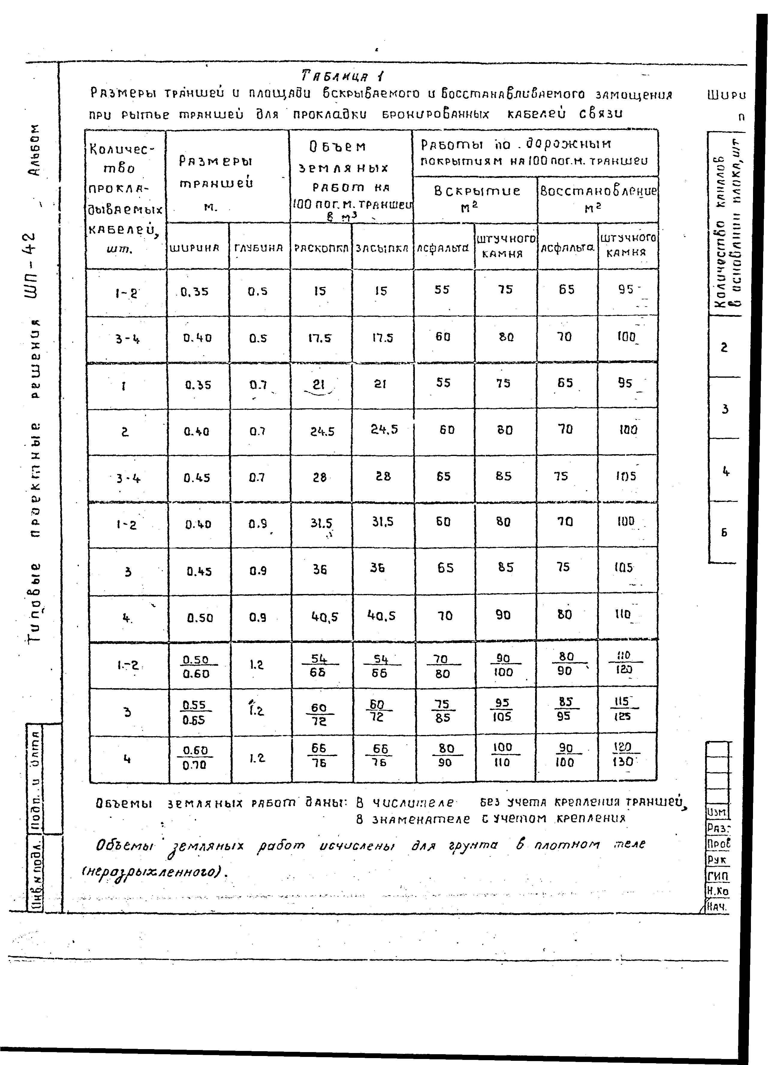

Сообщение Эльга Кан Ср Июл 14, 2010 11:03
Старая таблица размеров траншей
